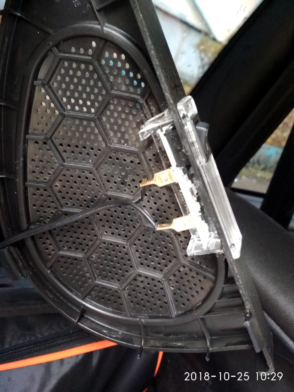

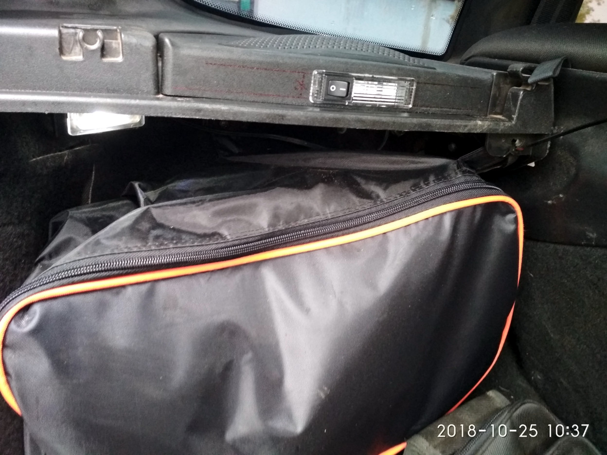

После установки боковых сумок, света в багажнике стало не хватать. Была мысль поставить точечные светодиодные ДХО, но в магазине случайно наткнулся на готовое решение, которое меня заинтересовало. Я не знаю от чего этот плафончик, но он был уже со встроенными светодиодами.
Установил я его в заглушку задних колонок. Вырезал нужный паз, вставил и запаралелил с штатной подсветкой. Все. Меня устраивает.
Решение, конечно, не универсальное, т.к. лучше его прицепить ниже, к держателю полки. Но, мне просто сейчас лень ковыряться в машине на холоде (гаража нет), а заглушку я снял, взял с собой и спокойно установил плафон дома. А т.к. заднюю полку я убрал (собаку вожу), то для меня это решение вполне приемлемо.
Со стороны смотрится - как будто так и было :smile_wink:
Цена вопроса - 150 р.
PS
А на штатном плафоне стоит маркировка "Сделано в СССР" :smile_smile:
