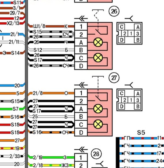

@Lomonosov , @oapv , благодарю. Жаль, что не указано как реле подключается, либо его там вообще нет, либо оно общее с передними птф

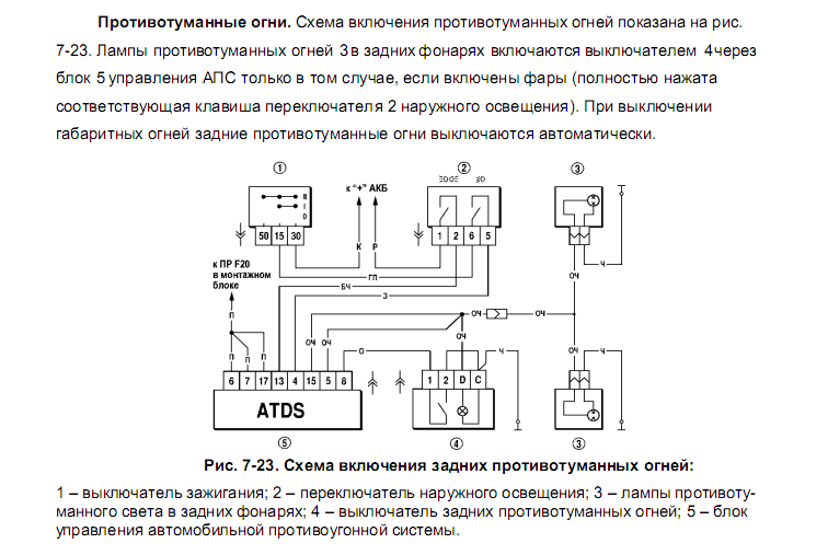

@AlexChe , дополнительного реле нет, выход АПС подключается напрямую на лампы. В АПС стоит силовой электронный ключ.

@Alex_MAN , вышеуказанная схема ИМХО не на рейсталинг, в кнопке один диод и 4 контакта, на кнопке РШН 2 светодиода и 5 контактов, на общей схеме вообще 6 контактов (26 передние ПТФ, 27 задние), возможно контакты А и С запаралелены, поэтому на кнопке 5 контактов.

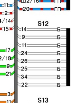

что такое S12 на схеме? плюс? от чего?
Общая точка ламп подсветки кнопок.
т.е. плюс от габаритов?
Нет! Это плюс от

Lomonosov писал(а):
Нет
а лампы подсветки разве загораются не тогда, когда включаешь габариты? возможно я не правильно выразился, но смысл понятен

П.С. цепь габаритов "не равно" цепь подсветки.
габариты вроде - бело/черный провод в жгуте панели.
Цепь подсветки идет через реостат. Там не всегда логический + или - :smile_smile:
