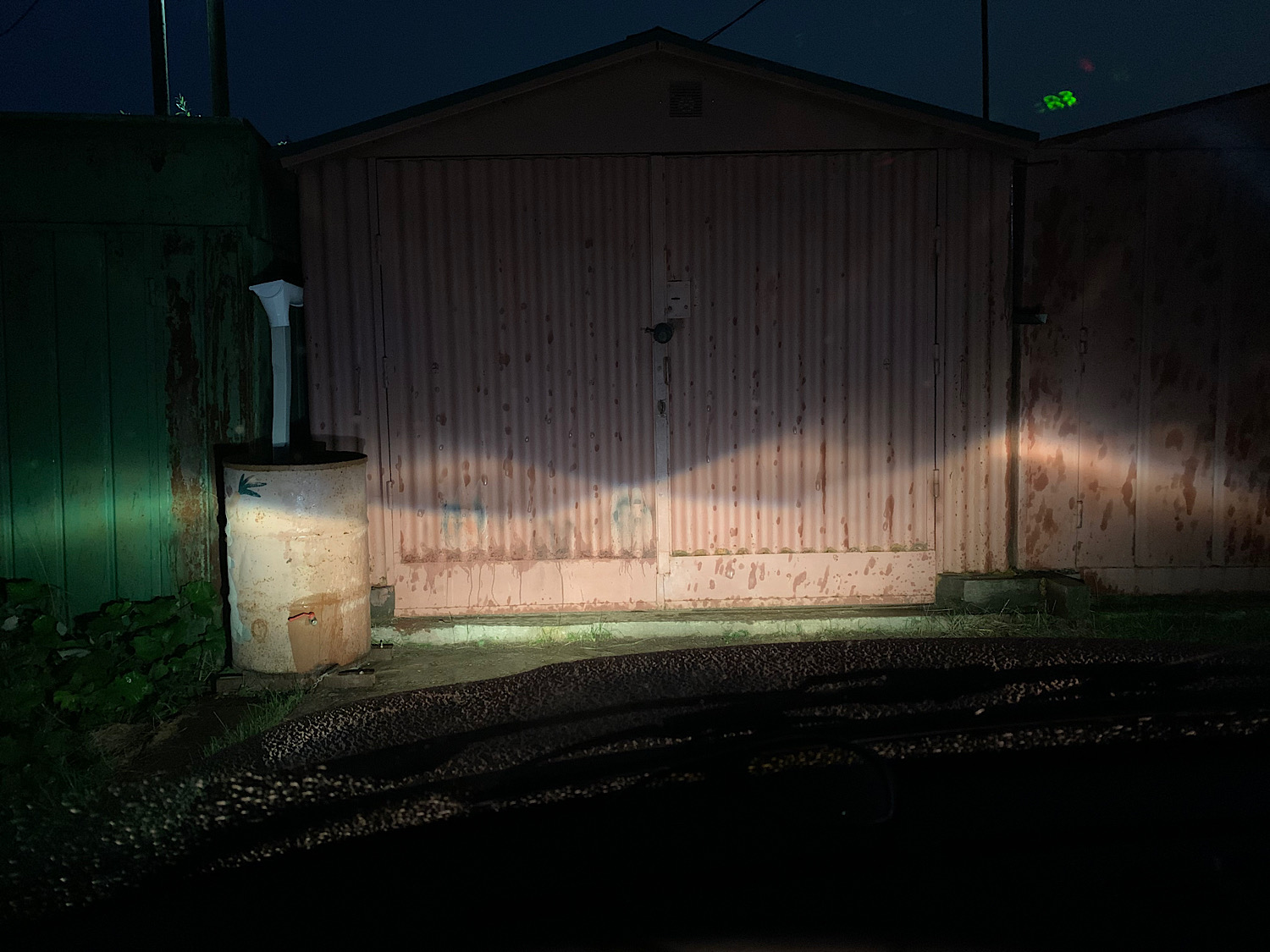

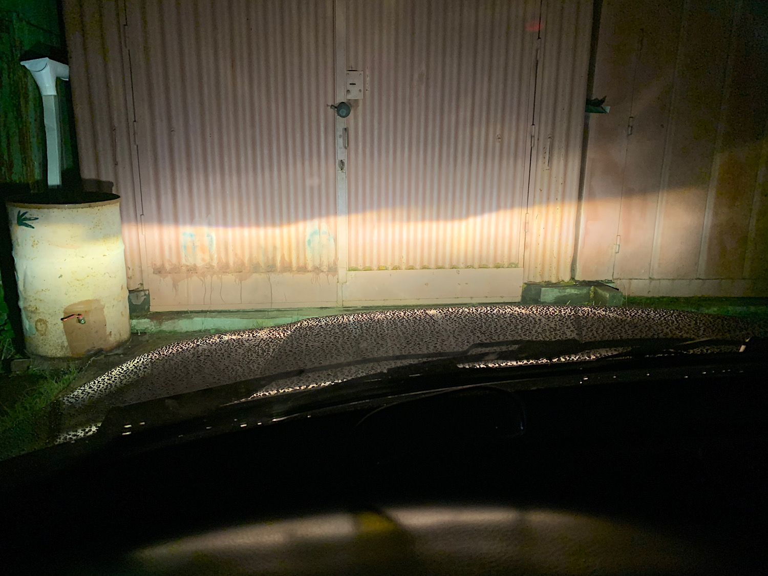

Сообщение Добавлено: 26 сен 2023, 22:37
  •  131
  •  15 ноя 2010, 12:12
  •  Архангельск
четкая стг
Все равно подсвечивает до пятого этажа, встречке "сварка". Нет led ламп для галогенной оптики.
Насмотревшись видосов, и начитавшись отчетов, заказал себе К5С. Светит конечно сильно, но… мимо. Два фото, галоген и лед. Лед конечно ярче, и СТГ красивая и ровна что ппц. Но!!! Область. Над СТГ тоже засвечена. А это значит что часть энергии расходуется на то чтобы слепить встречку. Попытка покрутить лампы в гнездах к уменьшению засветки не привела. И да, фары протирал, и по колесам пинал.

Сообщение Добавлено: 26 сен 2023, 23:53
    11047
  •  6419
  • 71
  •  01 мар 2016, 15:29
ЕгорычЪ
:smile_yes: На трассе оценят.
Жди горсть ржавых болтов (щебенки) или дальнего в лоб от встречных восхищенных поклонников сварки в глаза. В качестве аплодисментов.
Только за каким все это рукоблудие, когда заводские штатные галогены прекрасно освещают дорогу на зависть владельцам других марок авто?
