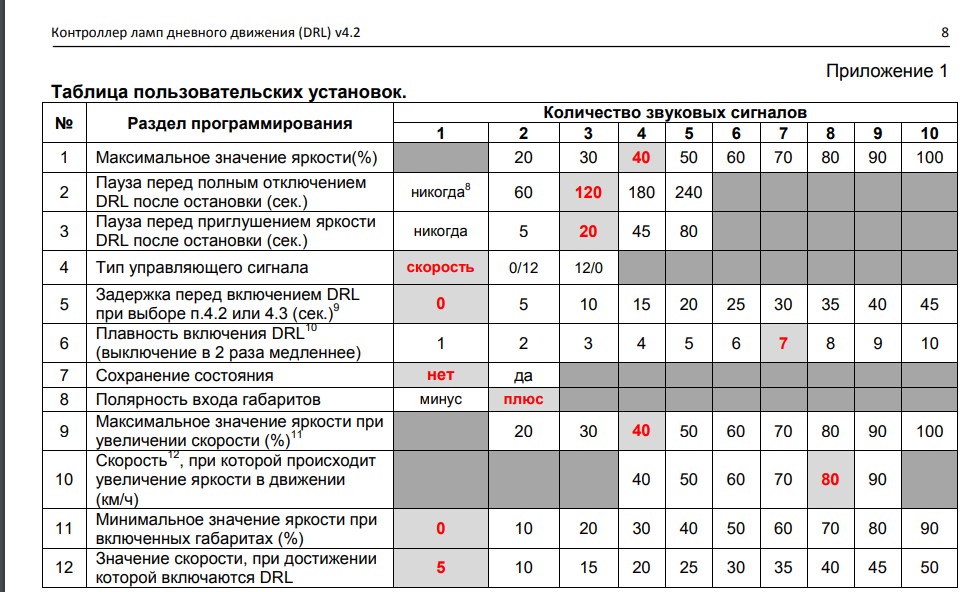

@Vityok , так я же тебе отвечал 3 страницы назад, ссылку давал
https://2126.ru/autoelectr/drl
Там программируется, задается с какой минимальной яркости происходит включение.
Включение DRL на заданную пользователем яркость (п.1 таблицы настроек) при поступлении управляющего сигнала
