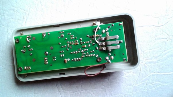

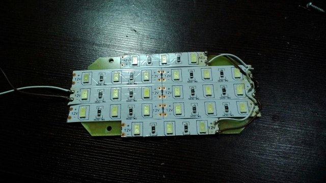

Погас люминисцентный плафон, решил переделать на светодиоды. Взял остатки ленты 5630 (одна из самых ярких), приклеил на стеклотекстолит, который обрезал по размеру плафона и проделал в нем пару дырок под стандартное крепление на два шурупа. Получилось так:
Со старой платой плафона не стал ничего делать, на ней был классный диод, который и использовал для подключения ленты:
Фотографий того, как светит не выкладываю, т.к. они не передают реальную картину. Светит - афигительно, раза в 3 лучше люминисцентного.
