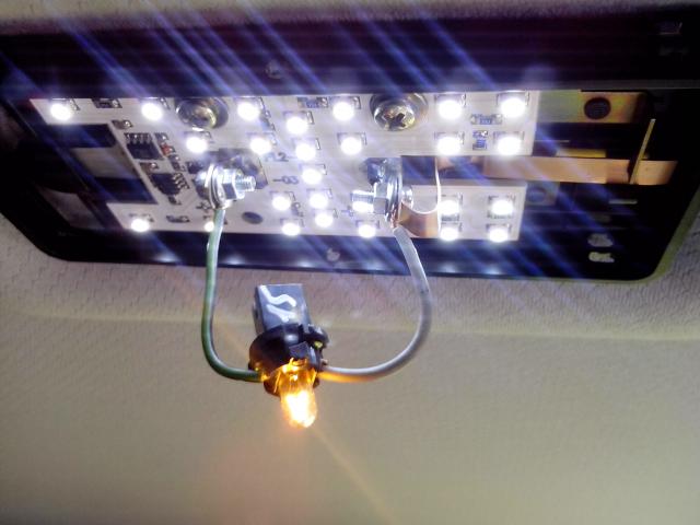

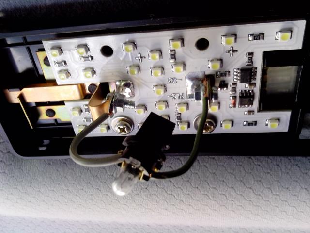

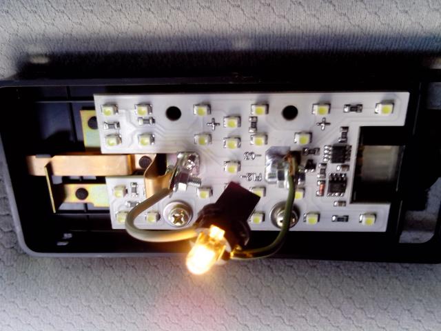

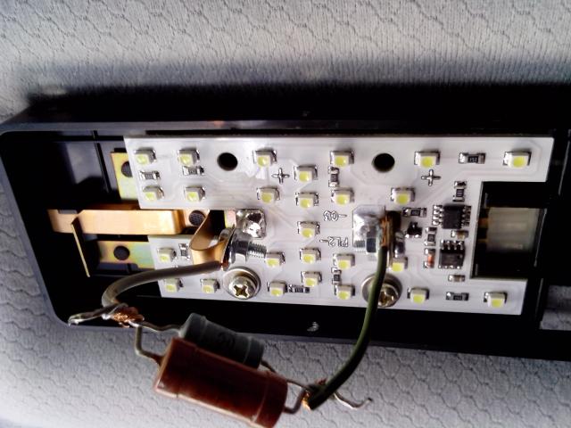

Ну вот поэкспериментировал:
сначала подключил лампочку для приборки 1.2w
Открыта водительская дверь
Открыта любая из остальных дверей
Потом мне принесли "сборку" резисторов 130Ом 2w
Что изменилось - сигналка ни с резисторами, ни с лампочкой не срабатывала (ну всмысле сама по себе, без причины), начали работать стеклоподъемники после выключения зажигания (в штатном режиме, до открытия дверей), до этого с данным плафоном они не работали (в первом своем посте в этой теме не писал про стеклоподъемники, так как заметил сей факт только сегодня).
Что не изменилось - плафон (светодиоды) как не включался при открытии двери водителя, так и не включается. Правда стал включаться не при высовывании ключа из замка зажигания, а сразу после выключения зажигания (при открытой двери естественно).
