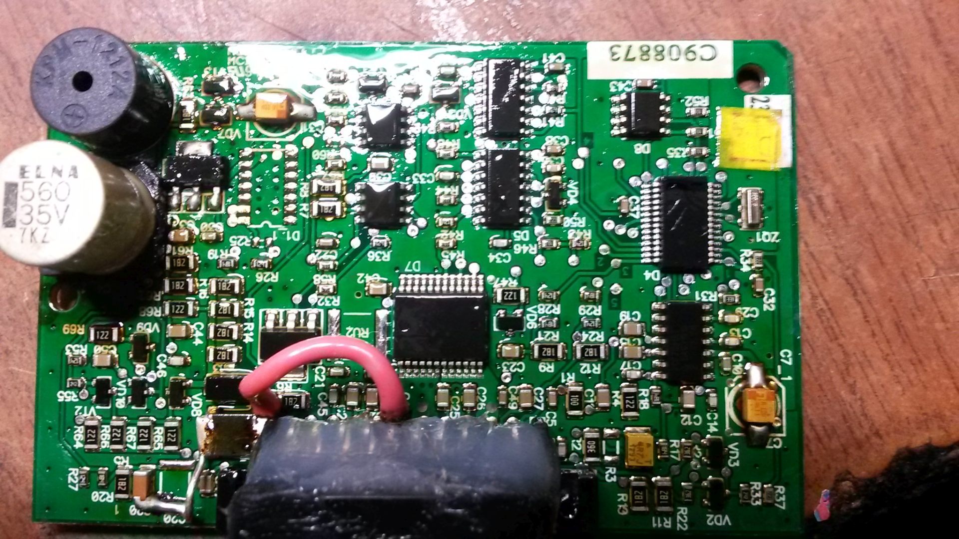

@zcfif , По току то да, а как насчет теплоотвода?
Плата2.jpg [ 375.79 КБ | Просмотров: 1091 ]
sanyok, если это чип(прикрыт розовым проводом), который слева от D7, то на четыре лампочки хватит теплоотвода. Фольга, под выводами 2 и 3, этого чипа, увеличенного размера.
Да, это он, вывод 2 идет на вывод 10 разъема АПС, т.е. на плафон салона.
нет там фольги, и у транзисторы нет основы под пайку
RS0Y5-42-02D

Ну, если я правильно определил, то красным отметил площадки, ... не те? Плата правда более старая, видимо.
это корпус SOT223, без пайки основой на плату
а вот TO252 выдержит поболее нагрузку, т к паяется своим корпусом непосредственно на плату и использует ее как радиатор
