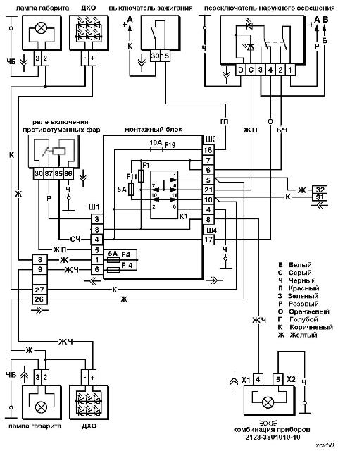

Василий08 писал(а):
Светодиоды ДХО.Подключил -к плюсу от габаритов,+ к замку зажигания.Ключ повернул горят,габариты вкл. погасли.
Схема подключения светодиодных ДХО на основе этой идеи.
Полная электросхема Chevrolet Niva 55 комплектации http://www.chevy-niva.ru/viewtopic.php?p=5753312#5753312

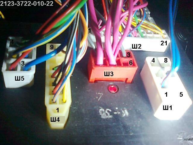

При отсутствии, в жгуте переднем (L), проводов противотуманных фар, два провода прокладывают дополнительно и подключают непосредственно к Ш1 монтажного блока.
Монтажный блок Chevrolet Niva, комплектации 34 L, 2123-3722-010-22 с тыла.
Напоминаю, тем кто тычет в регламент, что на Chevrolet Niva при нажати клавиши включения ближнего света, одновременно нажимается и клавиша включения габаритов.
sansanych сто раз об этом говорил, но опять 25!
В приведённом здесь варианте подключения, исключено включение ДХО на стоянке и в движении ночью, а также в условиях плохой видимости.
L / Евро4 / БК ШТАТ Х1-М / Багажник Атлант

vak, беру самые дешевые, уверен, что все из Китая, после того как купил лампу "МАЯК" маде ин чина... опять же ИМХО
xcv60, чтоб гасли дхо при включении габаритов, нужна всего лишь одна доп релюха, работающая от габаритов, и размыкающая цепь дхо :

Ващщет, по регламенту, ДХО должны гаснуть при включении ближнего света... а не при включении габаритов...
