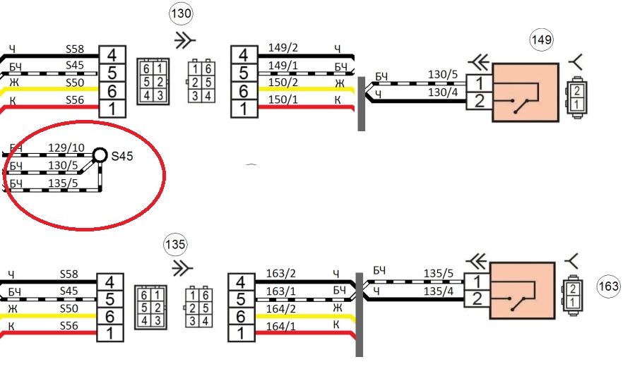

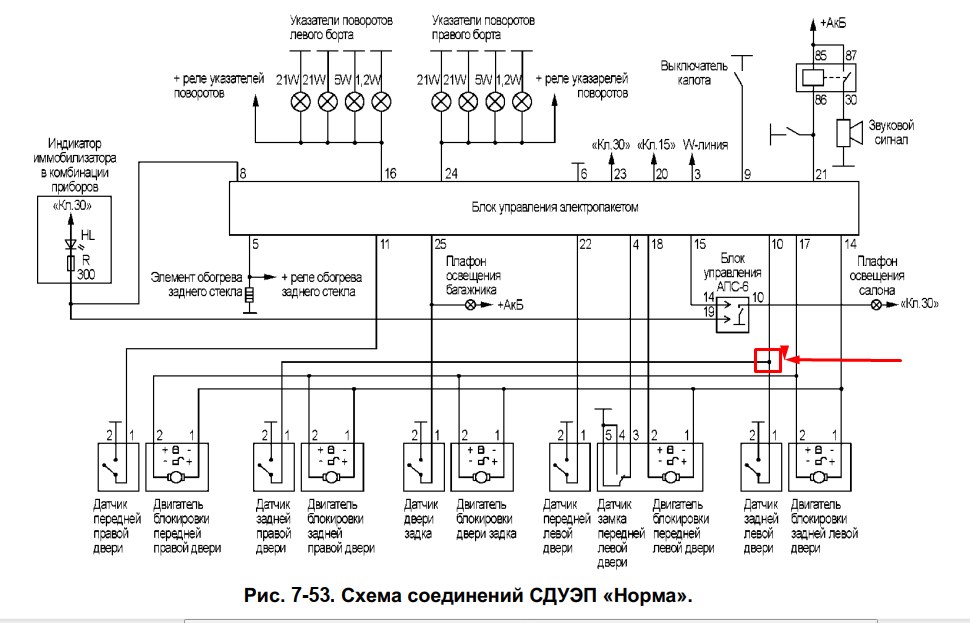

misantrop писал(а):
такая проблема не загорается плафон при открытии только задних дверей, с передними все норм куда копать ?
если концевики замков задних дверей исправны, то проверять соединение трех проводов, находится в жгуте проводов по левому порогу в районе центральной стойки.

Sergei55.ru писал(а):
@oapv , при чём тут концевики, если провода не существует ни в одной комплектации ???
ты видимо уже забыл )))
Управление задержкой выключения плафона освещения салона.
Данная функция позволяет сохранять освещение салона в течение некоторого времени
после закрытия двери водителя (всех дверей в комплектациях 34, 50 и 55). Далее описанные
режимы реализуются, если переключатель плафона освещения салона находится в положении
«выключено».
Плафон загорается при открытии любой двери, независимо от положения ключа в выключателе зажигания.
Если зажигание выключено, то после закрытия двери водителя при закрытых остальных
дверях (последней двери автомобиля в комплектациях 34, 50 и 55) плафон продолжает гореть
в течение 12 секунд, а затем плавно гаснет в течение 2 секунд.
Если во время задержки выключения плафона (двери закрыты, ключ зажигания в положении «выключено») ключ зажигания перевести в положении «включено», то плафон плавно гаснет
в течение 2 секунд, начиная с момента включения зажигания.
эл.схема - https://disk.yandex.ru/i/T5bh9GGM3NGKqc
В обшев в этой скрутке провод и отвалился спасибо за наводку
