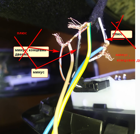

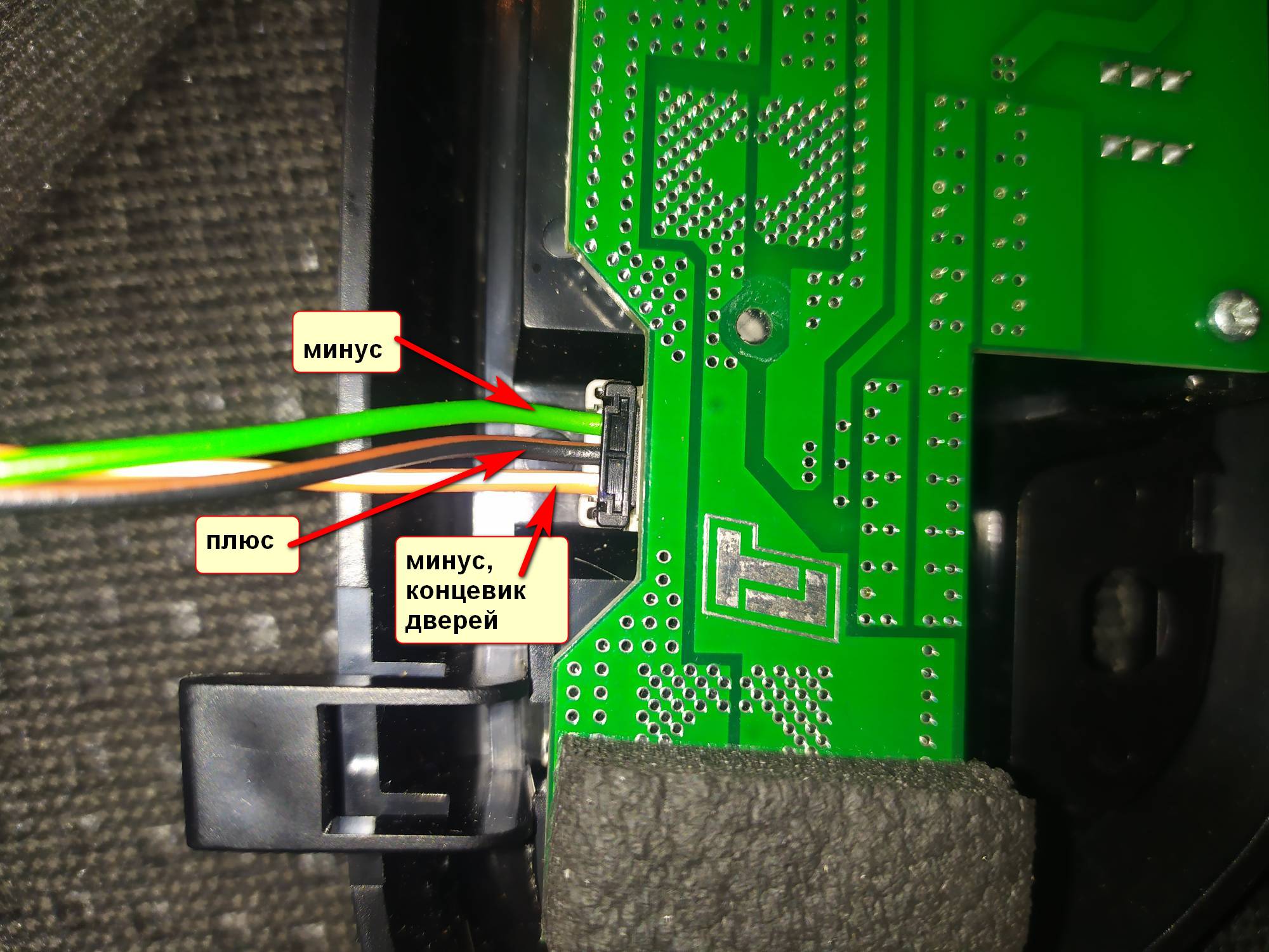

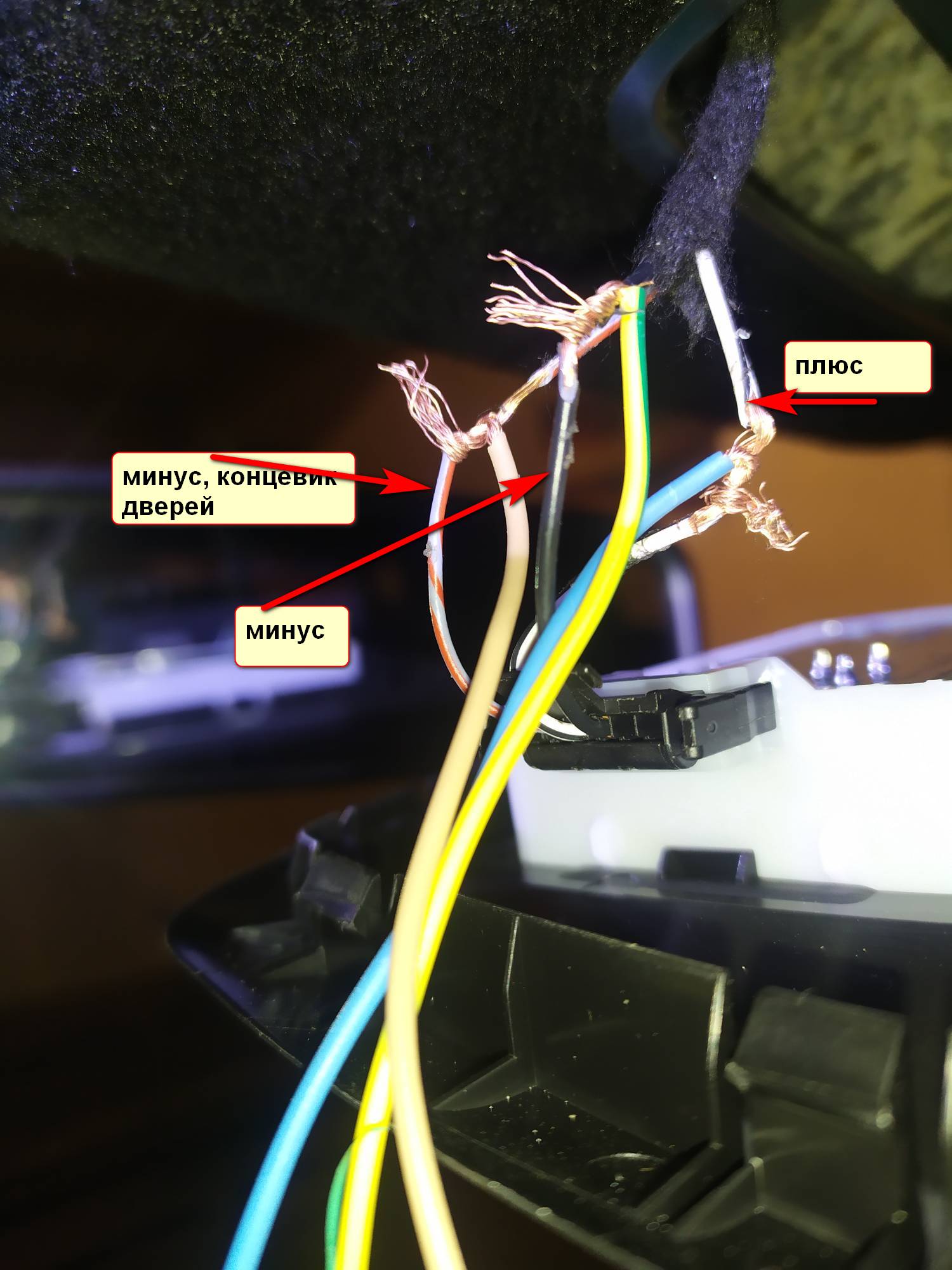

Кому может пригодится, то схема на фото ниже.
Вложение:
1671878601906.jpg [ 290.57 КБ | Просмотров: 635 ]
Вложение:
1671878601911.jpg [ 196.8 КБ | Просмотров: 635 ]
Вложение:
1671878601875.jpg [ 322.26 КБ | Просмотров: 635 ]

@Николай777 , нихрена у тебя не работает !
Screenshot_1.png [ 427.05 КБ | Просмотров: 616 ]
