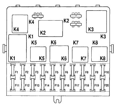

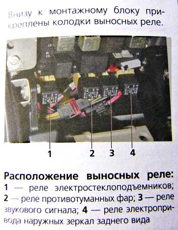

Вот вам, монтажный блок:
Gleb писал(а):
Надо отметить, что снизу к блоку крепятся еще несколько черных коробочек (похоже тоже реле), но ни как не обозначенных в мануале.
Похоже, что реле ПТФ-ов это одно из доп. чёрных реле. Однако, у меня не выключалось реле ближнего света, а оно, в свою очередь не выключало реле ПТФ-ов.
С уважением, Uncle Vova

Сообщение Добавлено: 21 апр 2006, 05:47
  •  55
  •  09 ноя 2005, 13:48
  •  Челябинск
Во, другое дело! Спасибо тебе, Rv, большое! И в ФАК можно добавить.
