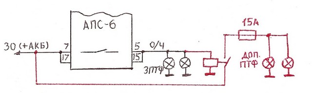

От предыдущего хозяина осталось:доп.ПТФ на кенгурине подключены параллельно основным что меня не очень устраивает.Хочу переделать.
Переделал вот такИзображение
Теперь доп.ПТФ включаются вместе с задними(буду пользовать в тумане)Переделка трудностей не доставила.Снял левое закрытие центр.консоли-отрылся взору жгут АПС-нашел оранжево-черный провод-зачистил-прикрутил к нему провод от доп.реле предварительно пропущенный из моторного отсека через резиновую манжету главного жгута(окло АКБ)предварительно откинув монтажный блок-рядом с АКБ разместил реле и предохр-ль-подключил к реле доп.ПТФ-плюсовой от реле на +АКБ.Работы не больше часа.
