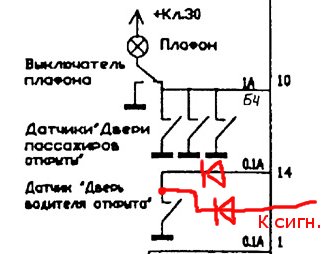

Андрей74 писал(а):
Господа, может кто знает, как убрать 15 секундную задержку гашения плафона?
Ничего убирать не надо! Зачем тебе "кастрированная" машинка?
Обратись к нормальному электрику.
У дилера мне электрик все провода изуродовал (я как посмотрел - плохо стало, на военке за такое убили бы на месте...)
Суть проста, тебе нужно диодом отвязать цепи сигналки и АПС.
Я на схеме набросал, посмотри. (так же точно и для дверей пассажиров).
Сообщение Добавлено: 28 фев 2008, 13:01
    3480
  •  7928
  •  09 мар 2006, 18:13
Ulysses, хм... :
Спасибо! Знакомый электрик есть на работе... Попрошу поковыряцо :

Я в развязку ставил по одному диоду (для входов 14 и 10) и все нормально работает
"Лучше перебдеть, чем недобдеть" (с) - не знаю чей... :
Думаю два диода правильней, в особенности если нет уверенности в том, как схемно реализован АПС, и сигналка...
(тем более, что стоимость диода не значительна)
А какие конкретно диоды ставить?

Вано, любые на напряжение 25В и ток 1А.
