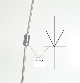

Bender, Нет, светодиоды не подойдут, вот к примеру такие

а они там маркировку какую то имеют диоды эти?

Bender, В основном обозначение выводов. В Вашем случае параметры диодов - не ниже 1А и рабочее напряжение не менее 20 вольт.
Тот что на фото - 1А,200В. Продаются везде.
