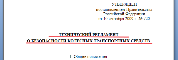

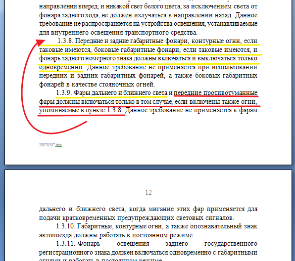

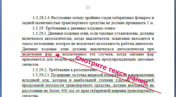

Если вы с неменее уважаемым sem59 требования "Тех. Регламента " по своему трактовать пытаетесь, то я причем? Читайте внимательно:
Если речь в теме идет про ДХО, то ни габариты, ни ближний/дальний свет, ни протвотуманки, во время их (ДХО) работы, светить недолжны.
Вот в соответствии с данным текстом, я и веду разговор на заданную тему, соответственно и схемы СООТВЕТСТВУЮЩИЕ предлагаю.

andb, Ответ на вопрос: под Тех рег неподходит! Ближний свет с габаритами ( ДА ), без габаритов ( НЕТ )! Часто путают про включение головных фар. Тех рег. отключение ДХО при включении головных фар (речь идет о ближнем или дальнем) и НЕ идет речь о габаритных огнях! Допускается работа ДХО при включенных габаритных огнях!
