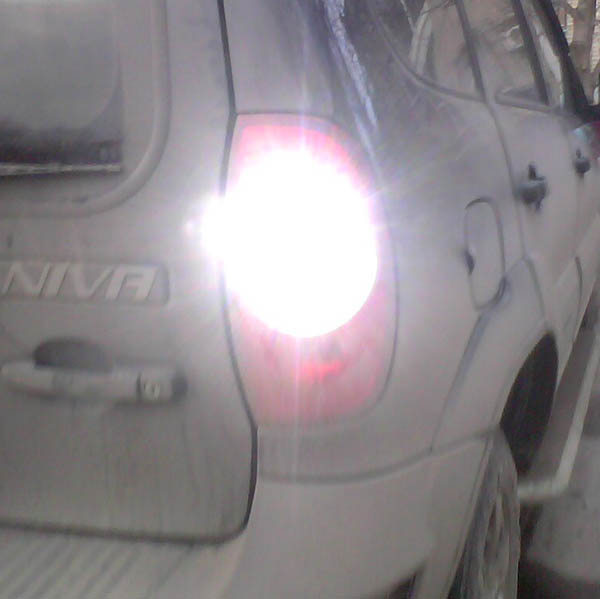

Тоже очень недоволен Решнивой после старой. Сначала поставил лампы на 21 ватт, но габарит лампы не совпадает с фокусом отражателя и эффект (хотя и положительный) не совсем устроил.
Поэтому: внедрил лампочки Н7.
Все элементрно. Но делается только на снятом фонаре. Лампа идеально входит в посадочное место на фонаре. Выше цоколя лампы остается около 3 мм пластмассового посадочного стакана. Сверлим диаметрально 4 отверстия сверлом на 1-1.5 мм. Вставляем пружинную скобочку. Я использовал то , что попалось на глаза, а именно пружинную скобу в виде буквы V. Такие есть в каждом металлическом кейсе для сверел. Они придеживают крышку кейса.
По проводке: стандартные разъемы для Н7. Отрезать родной патрон не стал, а подвязал изолентой к пучку провов, чтоб не брякал на кочках.
По идее желательно разгрузить концевик на КПП с помощью реле, поскольку на такой ток он явно не расчитан, но пока не стал...экспериментирую.
Результат: обалденный. Светло как от передних туманок.
P.S. Специально оставлял включенным свет на 3 минуты. Критического нагрева стекла фонаря не обнаружил. Расплавления не опасаюсь, поскольку дольше 10-30 секунд задним ходом не пользуюсь.
