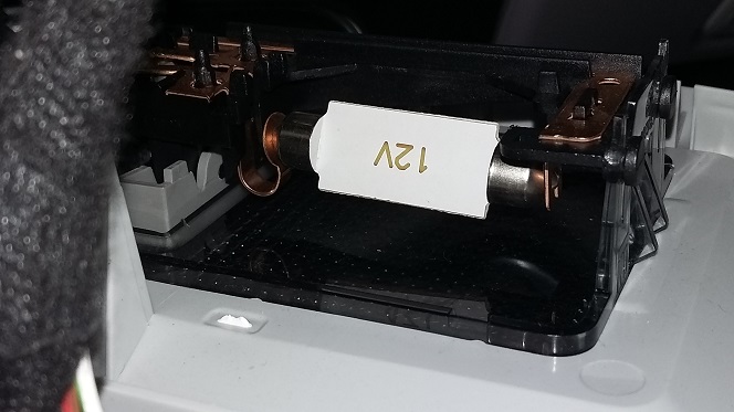

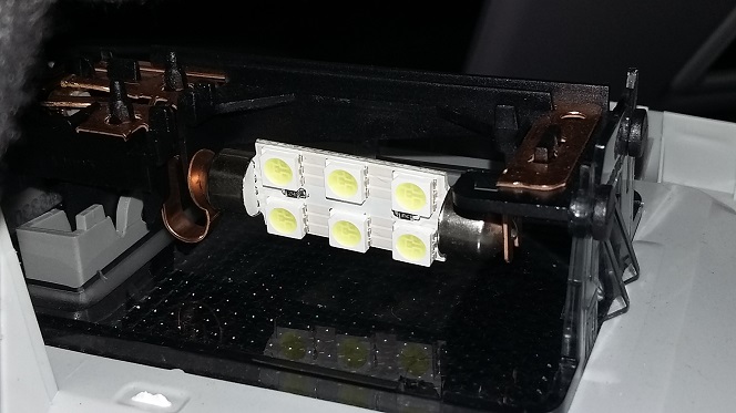

мало света от такой лампочки. Пробовал.
Да ладно, мало. Я когда включаю салонную подсветку, то в округе 200 метров, все начинают моргать дальним (всех слепит как сварка) :smile_rofl:
Лампочку № точно не помню, но приблизительно такая же, но света для передних двух сидений предостаточно, а главное осталось плавное выключение.
А вот в задний плафон ( для пассажиров)с 2-я лампочками, подобрать пока ничего не получилось.
Пошёл в гараж и сфоткал:
PS: Крутил лампочку перед фото, а вообще стоит параллельно стеклу.

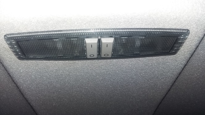

@Dm.VZ , Да, вроде бы такие, только уже переделывать наверно не стану. Сразу провод на дверные концевики не кинул, а сегодня уже лень ( хотя сзади плафон двойной и соответственно выключатель двойной, т.е. для каждого плафона и + у них по 3-и положения ) Но провод 1+ , и 1 - . Экономят :smile_smile:

@Юрий100 , я не про это. Я про то, что нужно изолировать по одному контакту на светодиодной лампочке с каждой стороны. Иначе короткое замыкание в патроне будет. Конструкция у него такая. У обычной лампочки контакты выходят каждый только на одну плоскость, а у светодиодной на две.
