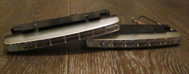

прикупил ДХО, вот такие.
как определить который левый-правый, где верх-низ? куда это добро должно примерно светить?)
Сообщение Добавлено: 23 июн 2013, 09:37
  •  314
  •  06 ноя 2012, 00:59
  •  Тула
Всем привет! Ломал голову, какие ДХО установить на РеШН, что бы соответствовало госту. Для прямоугольных фонарей в принципи нет места так что бы выглядело эстетично и по госту. Рыща по энтернету наткнулся на модель Sho-Me DRL-502 , врезаются как партноник, в комплекте 10 светодиодов, по 5 на каждую сторону+блок розжига+фреза (можно по 4 ш.) , свет белый и яркий, смотрится пристойно. У нас в Туле нашел за 4100 р., на сайте AvtoGSM.ru за 2520 р., сегодня заказал.
