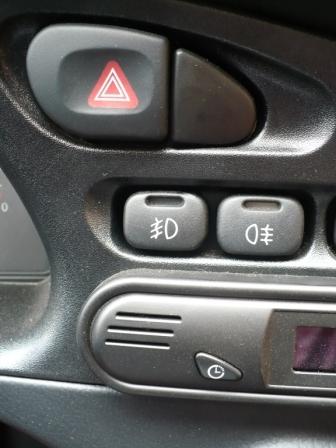

Установка передних ПТФ на РеШ.Ниву:
Приобретал на рынке все отдельно: реле, выключатель и два фонаря пр-ва г. Рязань. Описания не было посему все согласно схемы в руководстве по ремонту ШНивы образца 2004года.
Примечание: в отличие от схемы желто-оранжевый провод от реле к блоку предохранителей в РеШниве желто - синий.
Порядок монтажа:
Отключаем "-" АКБ.
Снимаем выключатели и облицовку панели приборов (см. описание по ремонту)
В районе выключателя обогрева находим разъём для подключения выключателя передних ПТФ, аккуратно не повредив проводку, снимаем скотч и освобождаем разъем.
Устанавливаем облицовку и приборы на место, предварительно пропустив разъёмы в соответствующие отверстия, новый выключатель должен оказаться слева от выключателя задних ПТФ. Следим, чтобы провода не были зажаты облицовкой.

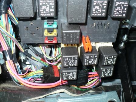

Вскрываем крышку монтажного блока (слева внизу со стороны водителя)
Устанавливаем реле в нижний ряд дополнительных колодок (белые), в свободную слева. (На фото реле с ушком.)
Подключаем "-" на АКБ.
Не включая зажигания включаем габаритные огни. Должна загореться подсветка значка на выключателях, в т.ч. и на вновь установленном.
Нажимаем на выключатель, должен загореться индикатор включения ПТФ на выключателе, и слегка щелкать реле при его вкл. и выкл.
