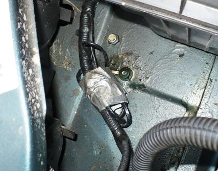

Освобождаем разъем ПТФ от скотча
(в отсеке двигателя, слева радом с возд фильтром, справа под бачком омывателя)

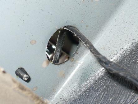

Пропускаем провод вниз через технологическое отверстие.
(в дальнейшем провод надо защитить резиновой пробкой или футляром)

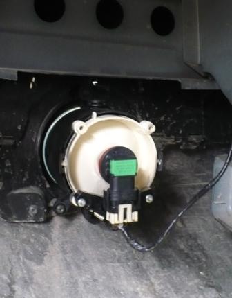

Крепим ПТФ на место тремя саморезами (левая с цифрой "1", правая -"2".
Подключаем провода к ПТФ соблюдая полярность (выступ в колодке не позволит её изменить).
Включаем габариты и ПТФ, проверяем.

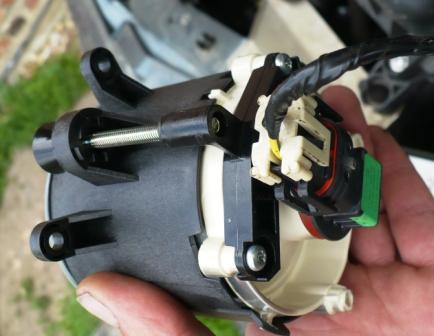

Шестигранной отверткой регулируем луч ПТФ по горизонтали, согласно ПДД.
Вид на ПТФ со стороны регулировочного винта.

Открываете капот и смотрите обмотан ли серебристым скотчем провод рядом с воздухоочистителем на арке Изображение Если скотч нашли разматываете и находите разъем. Тогда всё сравнительно просто.
Если нет, то Вам не повезло. Тогда:
