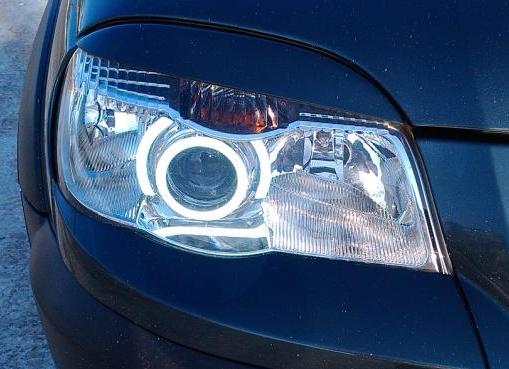

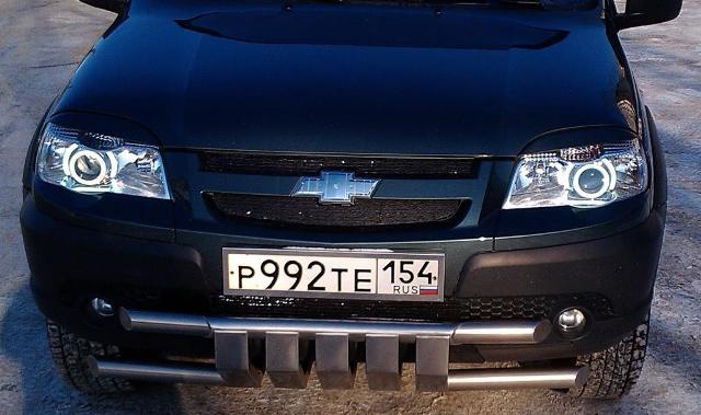

Я себе поставил вот такие, сделанные своими руками, и меня это не задевает :smile_nod:

Сначала не понял что установил,в глаза не очень бросается,наверно всё же тускловато горят?
SamoreZZ,реснички из пластика магазинные?

onik, я езжу переживаю что людей слепит))) фотал против солнца специально, по другому нефозможно сфотать, засвечивает. реснички из пластика самопал)) где то отчитывался по ним.
