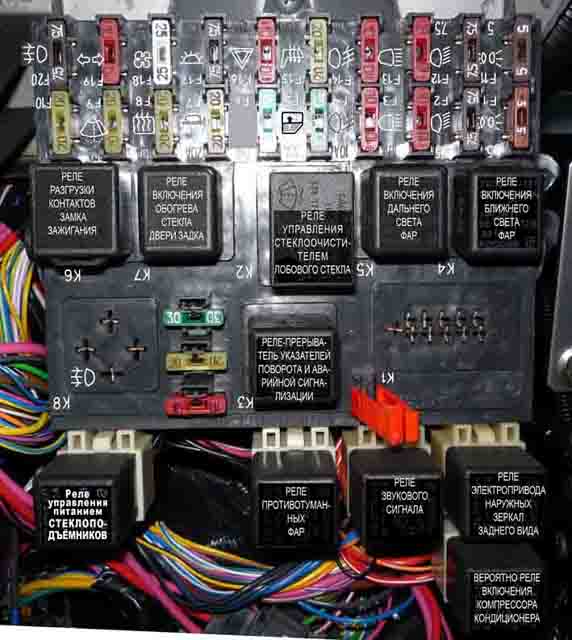

Друзья подскажите, кто-нибудь подключал туманки через монтажный блок на Решн. Не напрямую, а через него? И если верить схеме, то в монтажном блоке уже есть реле туманок и оно даже подключено, но куда уходят провода не понятно. Проводки не нашел под капопотом, машина LC сентябрь .[/img]

Сентябрьская L-ка. С монтажного блока, на разъеме Ш1, проводов на ПТФ нету. Они должны выходить с этого разъема.

zcfif, Такая же картина, только 2 провода. Попробовал сделать по схеме из библиии(мурзилки), не заработало. Посидели по разбирались, в эту же колодку подключил провода от туманок, взяли провод на кнопку и еще что-то...Короче все равно пришлось делать через свое реле, а не то, которое можно вставить в монтажный блок(МБ). Предохранители остались только свои, родные, из МБ. Изображение по этой схеме, заработало только на половину.
а куда тогда идут провода с реле туманок?[/img][/url]

piktor, наполовину это как?
Официалы мне вот так забабашили
http://s009.radikal.ru/i310/1011/1e/ba60f2734304.jpg
не знаю или у меня родного реле противотуманок не было или они его себе оставили, но свое творение изолентой примотали, работают без габаритов.
