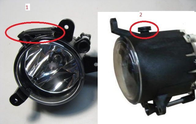

Летом промазывал герметиком место где вставляется лампочка (хотя там есть резинка), думал решу проблему запотевания, замерзания стекол. Как оказалось не помогло, фары у меня напоминают мутную "фигню"((. Что-то я сделал не так.

@Chek_Fedor , вентиляционный клапан в каком состоянии?
О как, не знал что он там есть где его искать вроде она сплошная сзади.
ptf-na-prioru-l835282.jpg [ 59.84 КБ | Просмотров: 1082 ]
RS0Y5-42-02D

Спасибо. Буду знать и проверю его состояние)). А то как то напрягает, левая нормальная а правая вся в "тумане".
