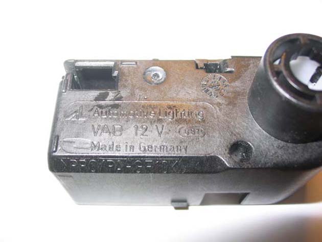

Ну вот и у меня случилось причем именно с правым ЭК. Стал "щелкать" при попытке опустить фару из самого высокого положения (при переключении регулятора с нуля например на 1), и соответственно не опускать.
Прочитав сообщения Quorthon-а и Sun-a, наконец-то удалось снять этот ЭК (после прочтения книги по ремонту ЗР с фотками этого сделать не удалось - боялся поломать, а выходил наконечник-шарик ЭК из пазов фары не очень охотно).

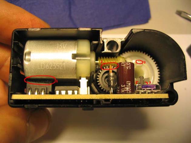

В общем вот эта красота

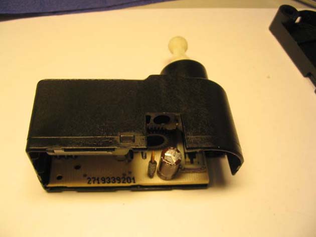

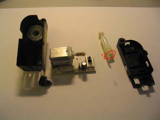

Цифрой 1 обозначено место куда я проложил небольшой кусочек вспененного скоча дабы хоть немного поджать соединение обозначенное цифрой 2 (похоже что именно здесь и происходят "щелчки"). Цифрой 3 обозначено место где сам шток(на нем резьба) "вкручивается в шестеренку" посредством которой он и движется, именно в конце резьбы есть с двух сторон выступы пластмассы за грани этой резьбы их то я аккуратненоко и подрезал.
На этой фото ЭК в разборе и обведено место где подрезал.
Пока ЭК фар работает нормально, на сколько хватит посмотрим.

юргенс писал(а):
Я пока не сообразил где он прикручен двумя винтами, о которых Сан пишет.
Саморезы видно. Надо снять заднюю крышку фары, откроются потроха, если взглянуть на фару сзади, то корпус корректора тяжело не заметить, он типа прямоугольный, небольшой, черного цвета, саморезы видны (точнее их головки), также видны и отверстия под саморезы, на фото M@veric-а их видно, 3-е фото сверху, а на 4-ом фото та деталюшка, которая справа - это крышка корректора, на ней тоже видны бобышки - это места, куда саморезы вставляются.
Откручивать надо битой с внутренней звездочкой (на немецких иномарках такие болты-винты часто встречаются, ИМХО, это тяжелое наследие американского автопрома), давно дело было (по снятию, уж и часть деталей процесса из памяти стерлось, увы... : ), ИМХО можно и небольшой отверткой с тонким жалом открутить (вставить так, чтобы жало расклинило в гнезде под биту в головке самореза). Мне то проще было, я ж там (в начале темы) говорил, что у меня набор головок и в него входят всякие разные биты, в том числе и звездочки. Удачи.
