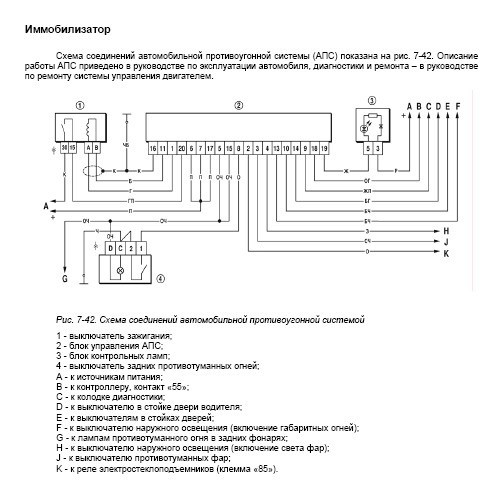

carmack, Питание на ключ(транз-ор)7-17 вход5-15.Для наглядности Изображение На всякий случай проверь доходит-ли+ламп до АПС-звякни на массу 5-15 оранж.-чёрн. должно быть в пределах нескольких Ом.Без нагрузки транз-ор может и не открытся(т.е. на выходе +12 не будет)Есть смысл и кнопку проверить на замыкание.
