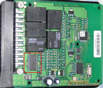

А это где или что это,в смысле какой?
РШН 02.2014 LE 30 000 км.
Screenshot_1.png [ 368.87 КБ | Просмотров: 224 ]
RS0Y5-42-02D

Не соображу-это чё за блок :smile_thinking:
это блок элпакета, отвечает за ЦЗ и штатную сигнализацию
RS0Y5-42-02D

Неужели под замену (((
зачем блок? микросхему ДА, или забить ведь все работает кроме сигнализации правым бортом
RS0Y5-42-02D

А если блок или схему менять,потом что-нибудь прописывать или привязывать надо будет?
после замены блока потребуется переобучить ключи
RS0Y5-42-02D

Он стоит у ног переднего пассажира?
Проверить как его можно будет?
за монтажным блоком
VND920 - https://elecomp.ru/mikroskhyema-vnd920-so28w/
RS0Y5-42-02D
