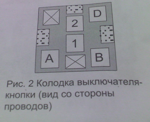

Тоже установил туманки на РеШН.
Туманки от Приоры. Приоровский монтажный комплект не подошел, у нее туманки стоят ближе друг к другу, для нас не хватает проводов. Поэтому взял комплект от Калины - проводки хватило в самый раз. Единственное - из комплекта поменял клавишу.
Почти все подключение провел исходя из сообщения Strafeman, спасибо ему.
Вот только клавишу подключил как мне кажется проще.
Провод А - на провод массы соседней клавишы задней противотуманки.
Провод D2 - на блок предохранителей, контакт №1 колодки Х2.
Провод B1 - на провод подсветки соседней клавишы задней противотуманки.
Остальное по описанию Strafeman.

SLAM™, Я наверное коряво написал, но клавиша у меня подключена также.
цитата:
Кнопка: контакты - между контактом 8 разъема Х1 и контактом 1 разъема Х2 (длинный разъем, на 21 контакт, узкие 2.5мм "мамы" ). Провод подсветки символа кнопки подключен к проводу, уходящему на 8й контакт Х1, провод индикации включения - к проводу на 1й контакт Х2, масса кнопки - к черному проводу соседней кнопки задних противотуманок.
Со схемой кнопки гораздо нагляднее. Спасибо.
