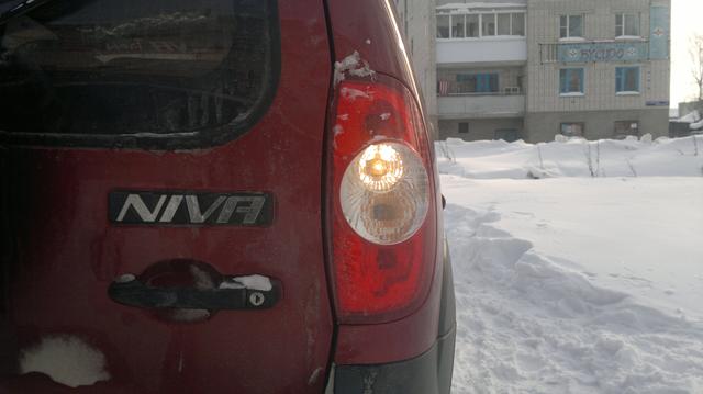

Здравствуйте. Я переставил патроны ламп з.хода и поворотников - доволен. Спасибо сайту!!! Прошёл тех. осмотр - даже не обратили внимание. Сейчас при езде по городу за автомобилями других марок всегда обращаю внимание на расположение поворотников и света з. хода. И всё больше убеждаюсь , что сделал правильно. Есть модели (например: лацетти, октавия, какой-то мерс ) у которых стёклышко повортника ещё меньше чем у ШН после перестановки. Есть чудики , у которых задние фонари вообще затонированы. И у всех марок фонари поворотников-вверху, з.хода - внизу( кроме гоизонтального расположения). Как будто на заводе специально создали головоломку , чтобы наш брат не раслаблялся. :

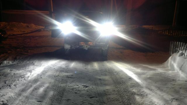

Сделал так почти сразу после покупки машины. В задний ход установил ксенон. Восторг.

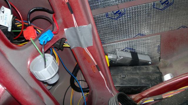

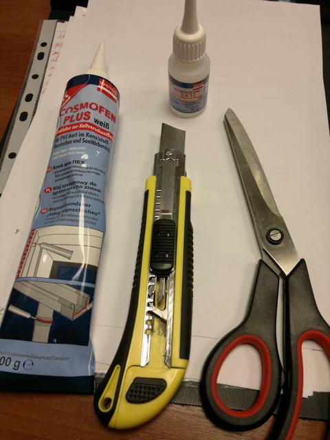

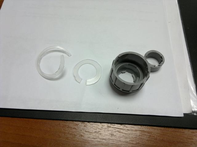

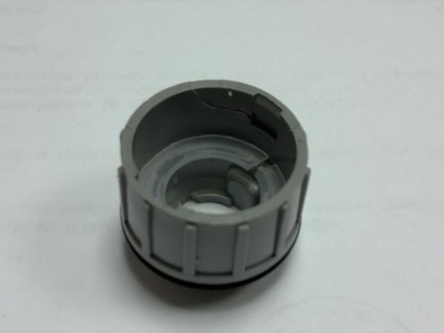

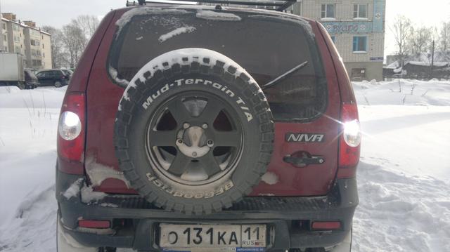

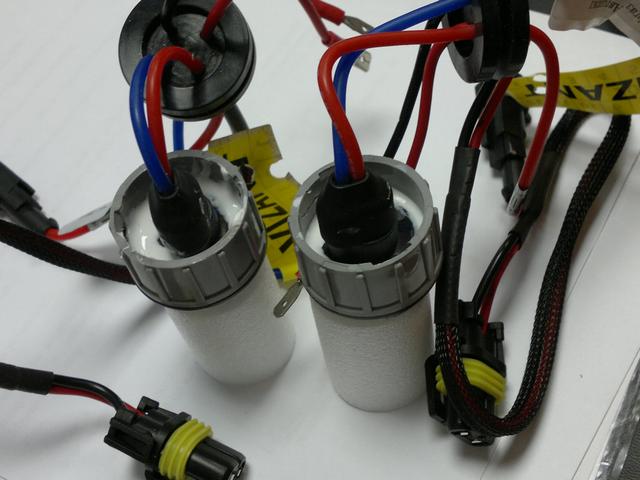

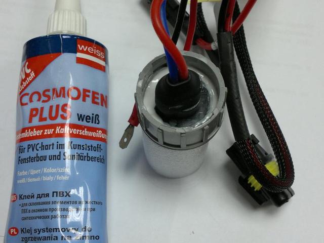

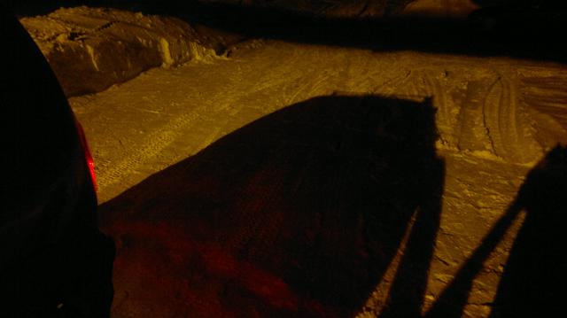

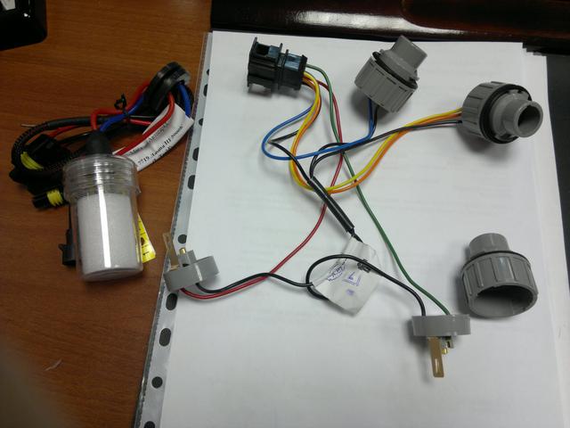

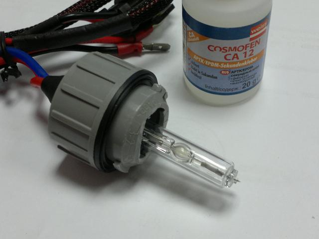

Решил тоже поделиться опытом установки ксенона в задний ход РШНГ. Вся процедура заняла около часа, без времени которого я потратил на поиск косички для блока задних фар (у нас это оказывается редкость). Вот фото моей работы:
сам ксенон и патроны
патрон после разборки и подрезки
готовый патрон для установки ксеноновых ламп
приклеена лампа к патрону и залита герметиком
готовый комплект для установки на машину
"спец. инструмент"
инсталляция в левую фару

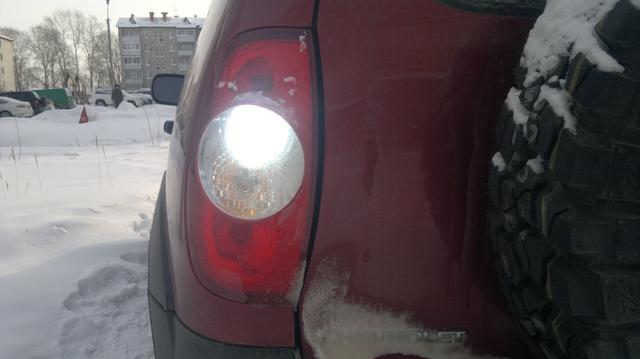

так светит родная 10w лампочка днем
а так с ксеноновой лампой
наглядный пример ксенона и лампы накаливания
установка завершена

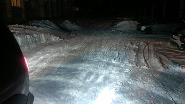

проверка вечером
без фар
с включенным задним ходом
вид сзади (немного пугает) но свет ахре.........

Anton11, Совет в тему:вы тем чудным клеем (которых у Вас два :жидкий и гель) поменьше дышите.там все таки соеденения цианида.так и до кровавых сопель не долго (проходили).

Гель еще терпимо...а вот жидкий...это страшно.глаза и нос лучше береч .зрение сажает и нюх тоже...поверь на слово

Тогда для тех кому может будет полезен мой вариант, то вместо этого клея и жидкого пластика можно использовать Момент и обычный герметик или просто силиконовый герметик (только придется немного подержать пока герметик схватиться). Я просто делал из того что было под рукой.
