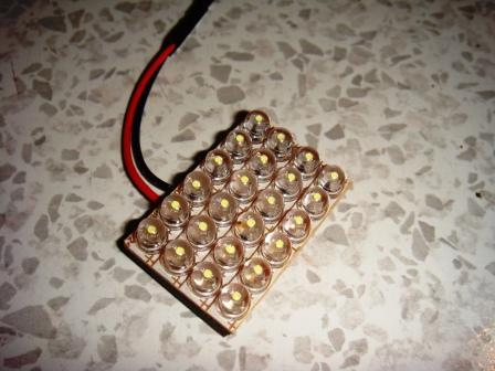

Купил сегодня сборку из 24х св диодов.Подключать буду в параллель со штатной лампочкой.Поставлю-поделюсь впечатлениями.

Эта сборка стоит 170рб.Какие там диоды,как соеденины-не разбирался.Всё под двустороннем скотчем.Поставил только что.Светит всё это дело очень хорошо.Соединил в параллель со штатной лампочкой.
НО! Вежливая подсветка теперь длится только 3(три) секунды.Даже не знаю как поступить.Наверное поезжу,посмотрю.Мож привыкну.
И не знаю,как АПС отнесётся к этой приблуде.Не кинет ли кони :?:
Поездил несколько часов и вежливая подсветка удивляет.Задержка то 3секунды,а то 15. : ничего не понимаю.

все равно надо делать ограничение тока.в минимальном случае резистор а так народ городит различные схемы.для этого и специализированные изделия есть .в общем нада думать...
и ток надо через них обеспечивать стабильный 20 мА.
а если штатную лампочку убрать подсветка сколько длится?я так думаю что гашение было расчитано на определенную лампу а так ток потребления стал больше и на все сразу не хватает
