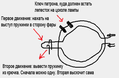

А как правильно поменять лампу? Может сможет кто-то пошагово рассказать? А то у меня сгорела, решил модель посмотреть и наткнулся на целый раздел о неправильной её установке.

Если неправильно вставишь лампу фиксатор защёлкивается,но туго.При установке лампочки,при её включении на фаре видна галочка.Если она маленькая,то лампочка установлена неправильно.Она(галочка) должна быть во всю линзу,а фиксатор защёлкнуться легко.Как то так.

Заменил лампы. С первой полчаса промучался на морозе. Как понял специфику, вторую за минуту поменял.
Вот схематический рисунок.
