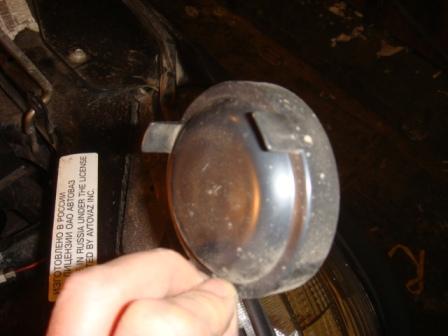

1)Снимаем резиновый колпак(внешний).Вот так он выглядитИзображение

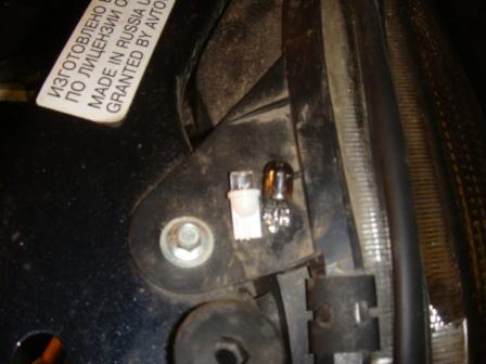

2)Сам шприц вынимается довольно легко,с небольшими проворотами и покачиваниями.И выглядит он такhttp://www.chevy-niva.ru/album_pic.php?pic_id=20956

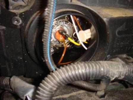

3)Мне вытащить шприц помешал только один провод лампы.Изображение
4)Дря гарантии безпроблемного вкрячивания удалил скальпилем буртик на т.н.цоколе диода.Видно небольшое расширение.Жёлудь имеет диаметр 10мм,а тут лишний милиметр.Изображение
5)Вот так выглядит эта нах синяя пысалка.Изображение

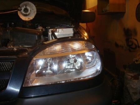

6)В итоге имеем вот такой вид.Понять трудно,т.к.отражение вспышки всюду.Ну что-то похоже.Как бы мини ксенон.Изображение
На всё про всё ушло 30 рб и минут 40 времени.
Под второй пункт не получилось вставить фото.Там видно чёрное обугливание держателя лампы.

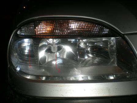

фара с двумя диодами.
плохо видно, но различить можно.
R0mzesss
нахренА приводить фотки внешнего вида. Это - никому не интересно
Как это выглядит изнутрИ - т. е. КАК СДЕЛАНО _вот что интересно : : :
