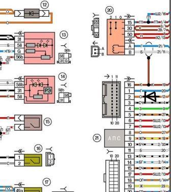

Allin, я все проверил. При работающем двигателе (ключ вытащен из замка зажигания) я снимаю разъем с иммо и двигатель сразу глохнет. Похоже напряжение "лезет" через иммо.

День добрый! Напряжение наверное "лезет" через пробитый диод - на схеме под номером (12). Если не удалось найти его, то можно пойти чуть другим путем - оранжевый провод подходящий к гнезду 2 ИММО разрезать и в разрыв вставить диод, т.е. питание будет идти только в одну сторону и назад нет (электрический ниппель ). Не перепутать провода - там два оранжевых.
Диод можно вставить такой ( продается везде - 1А,400В )
Удачи!
Ну что похоже тему действительно можно закрывать, диод я поставил как писал Allin в разрыв оранжевого провода и проблема сразу же решилась!!!
Всем кто откликнулся огромное СПАСИБО и отдельное ОГРОМНЕЙШЕЕ СПАСИБО Alin"у и 1000+

при попытке установить перемычку для работы стеклоподъемниками при выкл. зажигании - спалил диод, начались чудеса. примерно как описано выше. симптомы примерно те-же, иммо молчал, БК, молчал. вылечил простым выдергиванием этого диода - он выглядит как большой длиннй переходник для стандартых одиночных штекеров и внутри запаян диод.
визит под приборкой входит один оранж провод выходит два.
по сути эта конструкция нужна для раздельного питания с/п от монтажного блока и от иммо.
при наличии ПРВИЛЬНО УСТАНОВЛНеННОЙ перемычке - этот + не нужен.
PS без диода нужна перемычка на реле с/п (см faq)
