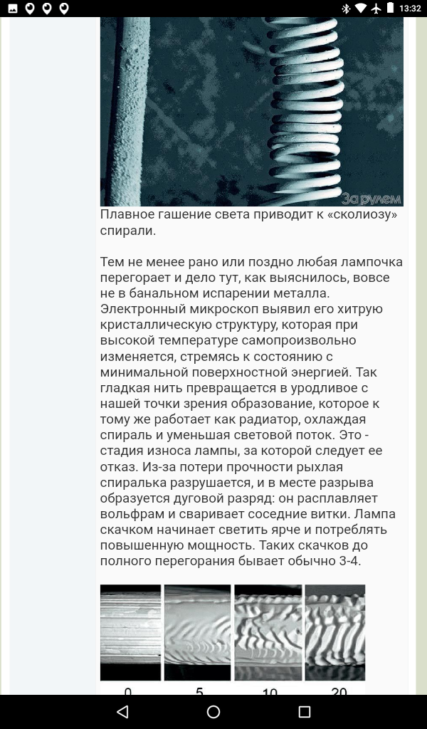

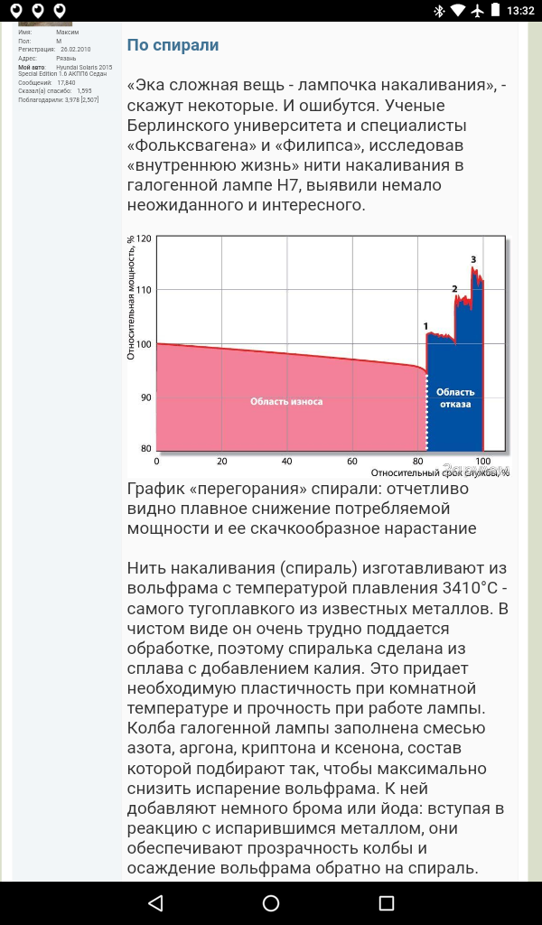

Одни эмоции, и с физикой, очевидно, туговато.
Screenshot_20190908-133224.png [ 181.08 КБ | Просмотров: 319 ]
Screenshot_20190908-133249.png [ 372.66 КБ | Просмотров: 319 ]
Screenshot_20190908-133308.png [ 276.18 КБ | Просмотров: 319 ]

@тятя Фёдр , Где о вреде или пользе "медленного включения"?
5394
Про медленное и резкое остывание, в этой ветке никто не спорит, в обсуждаемых устройствах, плавного гашения нет.
