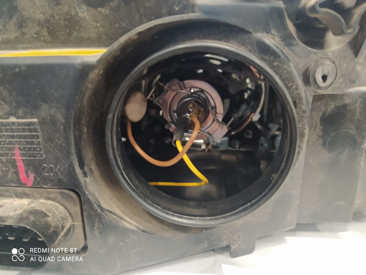

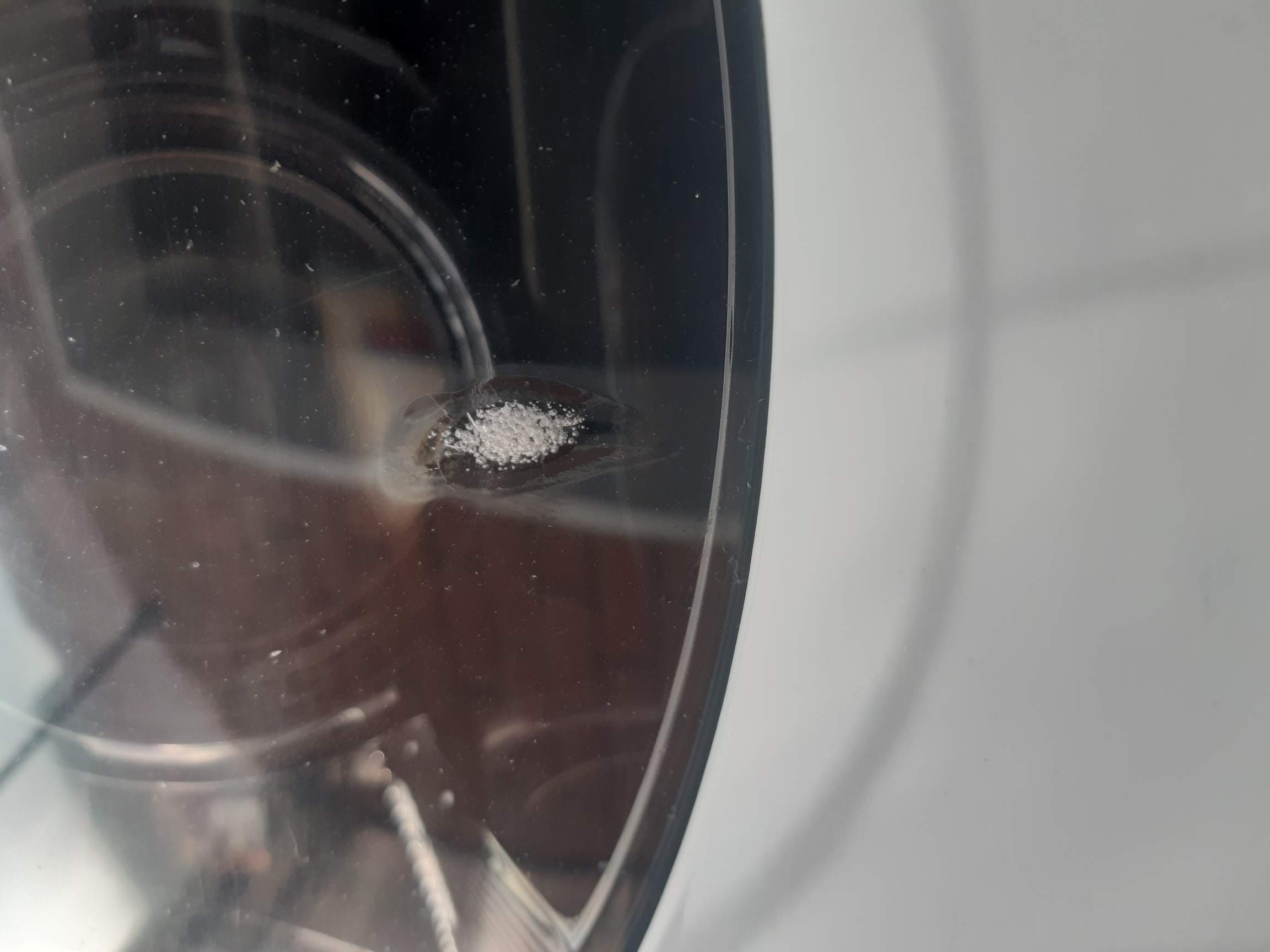

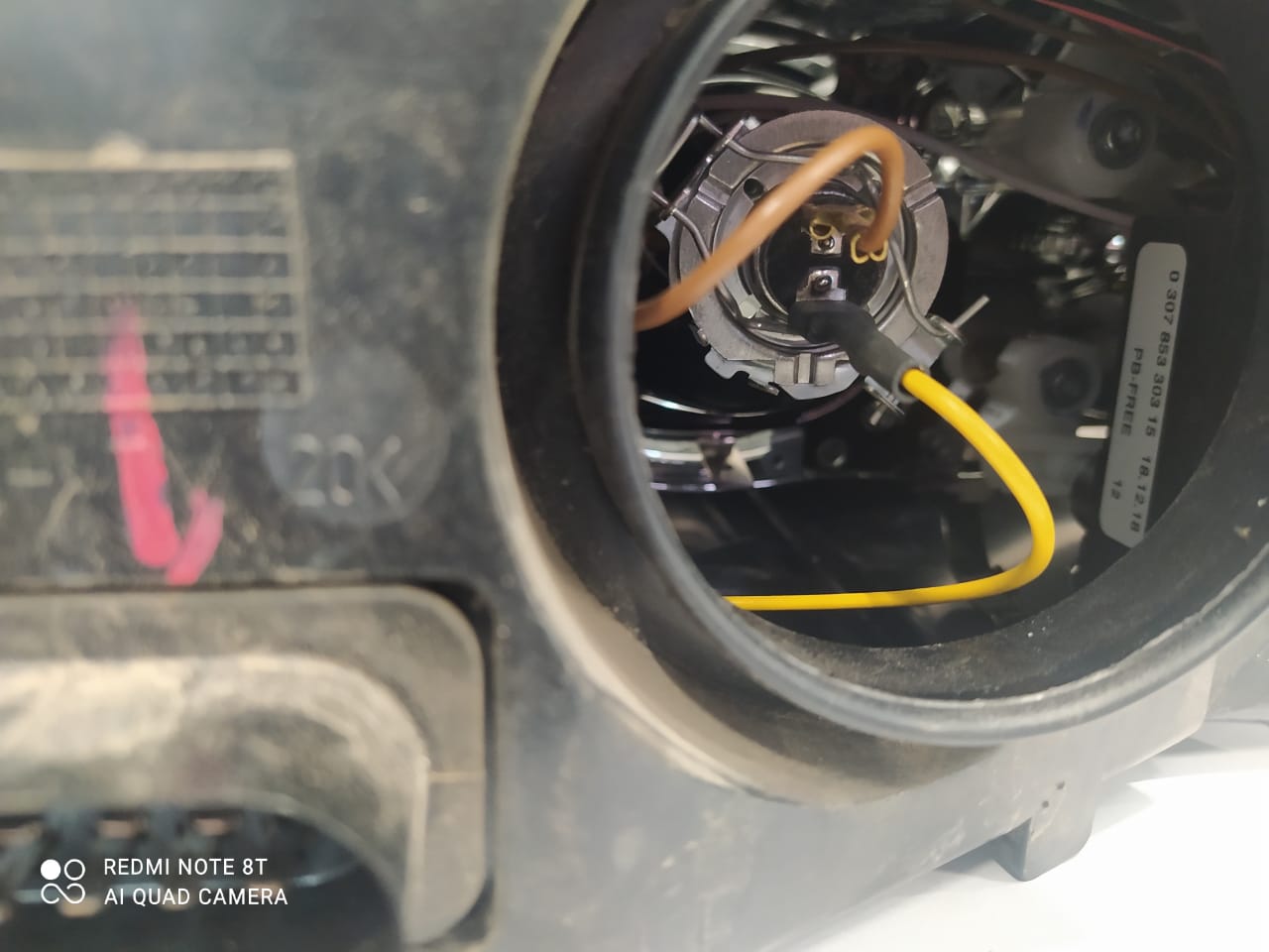

@Фарит ,
правильно
Вложение:
IMG-20210217-WA0002.jpg [ 97.15 КБ | Просмотров: 642 ]
неправильно
Вложение:
IMG-20210217-WA0005.jpg [ 82.45 КБ | Просмотров: 642 ]

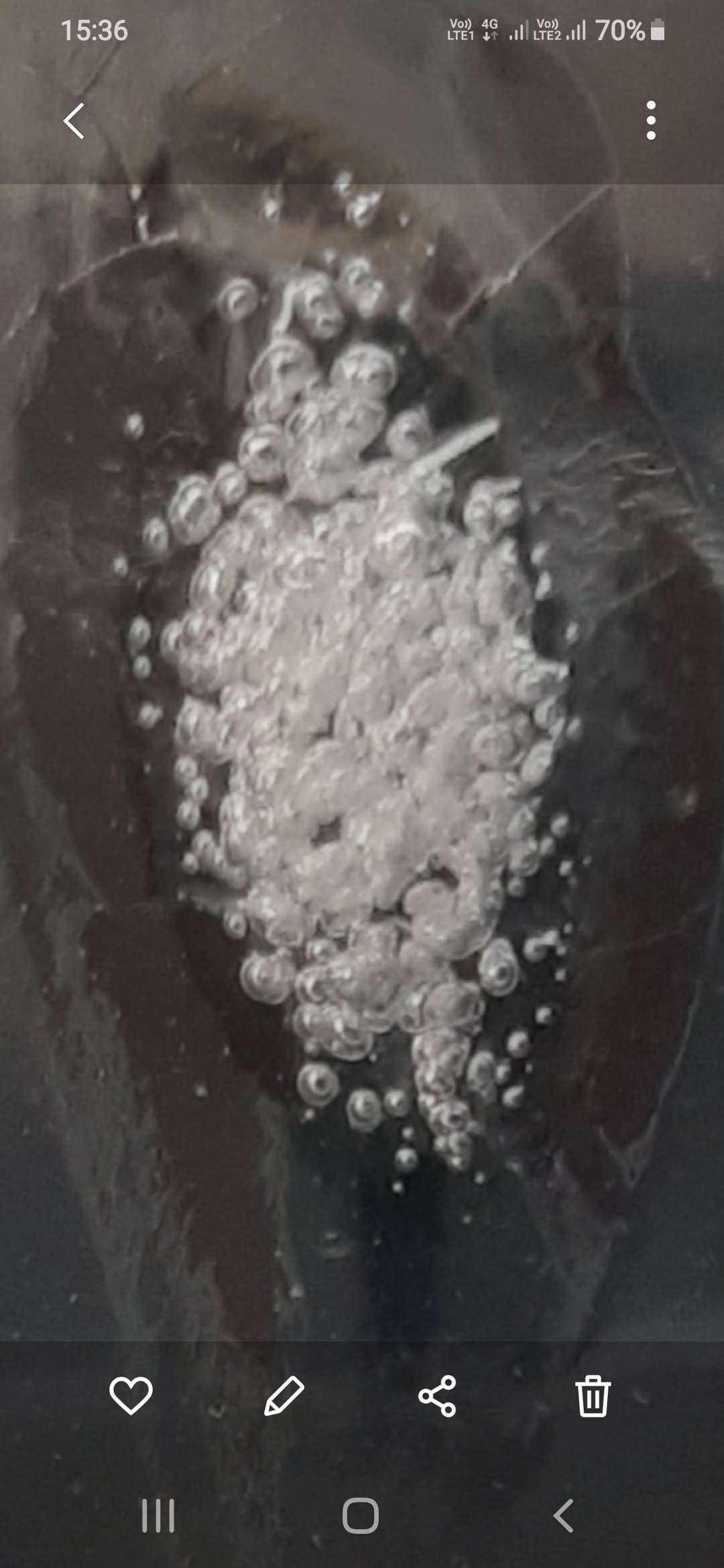

Автосвет зло для грязных линзовых фар.
20221002_153516_compress16.jpg [ 106.33 КБ | Просмотров: 315 ]
Screenshot_20221002-153631_Gallery_compress50.jpg [ 96.06 КБ | Просмотров: 315 ]
