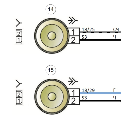

@bur1975 , ищи под капотом второй сигнал
Добавлено спустя 5 минут 25 секунд:
На блоке цз контрольку подкинул на ногу сигнала и она горит.
на 21 ноге блока появляется минус, который включает реле охранного звукового сигнала, реле в свою очередь подает на сигнал плюс
