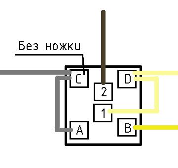

Парни, помогите ....
Вид купленной мною кнопки, из комплекта установки ПТФ "пятнашки"
распиновку видно, даж цвета проводов отразил )) она отличается от распиновки кнопки показанной тут http://www.chevy-niva.ru/viewtopic.php? ... &start=320
Вопрос, че мне делать со своей кнопкой ? менять распиновку на нужную ? или кнопка должна быть с распиновкой из более ранних постов ?

не перепутаны ли тут клема 1 с клемой 2 ?
