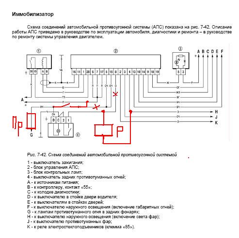

ded Esoxer, к зелёному-никак нельзя-это слаботочная цепь,а лампы ЗПТФ-2х20Вт.Контакты переключателя света можно пожечь.Только если через реле.Опять-же кнопка ЗПТФ нефиксированная.Самый простой вариант в твоём случае(ИМХО)-кнопка с фиксацией и реле.Ещё вариант-подключить параллельно с передними ПТФ.
Вот схема понаглядней

ded Esoxer,
Если это нужно на один раз, то самое простое -- соеденить взади ЗПТФ к обогреву стекла.
Удачи!
Э-э-э... Красивая схема.... Большая... :
Ну выход на ЗПТО нашел. Даже разобрался, что он вторым концом на массу идет. Так стало быть надо этот провод от ИММО отключить и через реле на выключатель габариток, а сам выключатель ЗПТО надо на фиксирующийся заменить?

serp61 писал(а):
carmack, как-то так. Изображение
Вот здесь мне чуть более понятно : . А в этой схеме что означает "Р" между проводами 4-Н(з) и 8-1(о). И что за разрыв/выключатель провода 5-G(оч) уже после соединения его с проводом 7-А(п) и какой там должен стоять Пр? Ну и главное - эта схема будет работать при отключенном АПС?

ded Esoxer, Р - это обмотка доп.реле, 85 и 86 контакты.
Два разрыва - отключение входа и выхода провода ЗПТФ от АПС, т.е. эта схема работает независимо есть или нет АПС.
Предохранитель на 10А, ставится потому что электронный предохранитель на ЗПТФ "остался" в АПС.
"Выключатель" на схеме - это контакты доп. реле 30 и 87 , соеденить без разницы какой куда, т.е. этими контактами подключается "+" с пурпурного провода(вывод 6,7,17 апс) на оранжево/черный провод ЗПТФ.
Кнопку заменить на фиксируемую.

Ввчера потратил час времени и 0.5 пива на решение вопроса. Как обычно с электрикой - дольше думал, чем делал.
Оказалось, что ИММО у меня не только отключен, но и вынут. Только жгут к нему болтается. Это облегчило задачу. Ибо резать провода, никуда не идущие морально гораздо легче :smile_nod:
Отчет о порядке действий:
1. Заменил кнопку на фиксирующуюся (вынул старую - вставил новую)
2. Отрезал зеленый провод и подсоединил его к клемме 85 доп.реле.
3. Отрезал оранжевый провод с клеммы 8 и подсоединил его к клемме 86
3. Отрезал один из трех (по-видимому, резать можно было любой) красных проводов и присоединил его к клемме 30
4. Отрезал один из двух оранжево-черных проводов (с клеммы 5 но видимо можно было и с клеммы 15) и подключил его к клемме 87 доп.реле.
5. Включил ближний свет и ЗПТФ - все заработало.
6. Предохранитель пока не ставил. Пиво кончилось : Ну для ТО хватит, а потом встрою.
ЗЫ: Насколько я понял, если бы ИММО был рабочим, то резать красный провод было бы нельзя - только встраивать в него.
