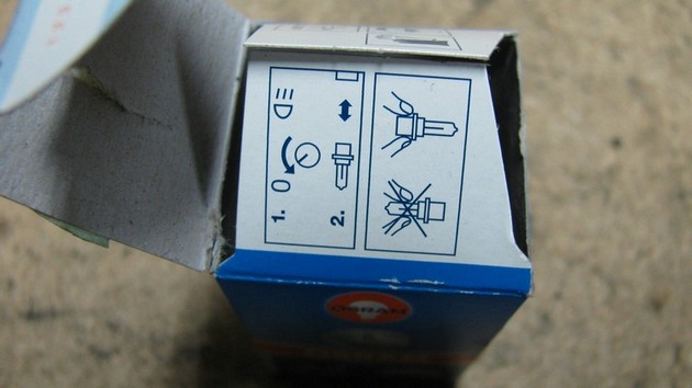

[quote="amafour"]Прочитал пост , вроде никто не написал , что лампочки надо менять только в перчатках ,если руками они быстрее перегарают(Жировая пленка).
А что писать то, на упаковке доходчиво всё нарисовано, Изображение

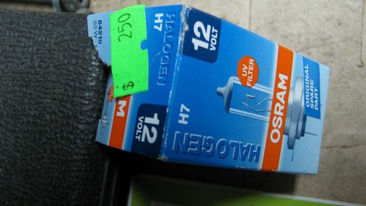

Примерно на 50-й тысячи пробега потух ближний в правой фаре. Стоял Филипс. Я поставил Осрам. Работает больше года. Светят вроде одинаково. Вот фото упаковки.Изображение ( Наклейка 250 это цена в рублях)
