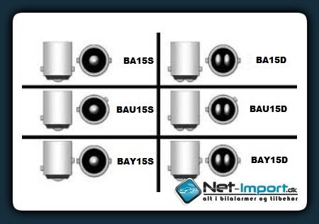

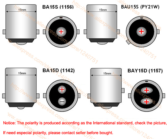

@Виктор Ник , bau15s, но с двумя центральными контактами, это bau15d. На алиэкспрессе такие диоды есть. Обычно дешевле, чем у местных продавцов, но посылку ждать надоть...
У меня фонари дорестайл - как-раз такие. bay15 в них лезет легче, чем ba15.

На этой картинке нет цоколя под задние габариты/противотуманки! Там BAZ15D P21/4W, это если совместить BAY15D и BAU15D. Две "жопки", а "пипки" смещены в обоих проекциях. Мозги "съезжают" от этих цоколей и их обозначений! :smile_bigsmile:
