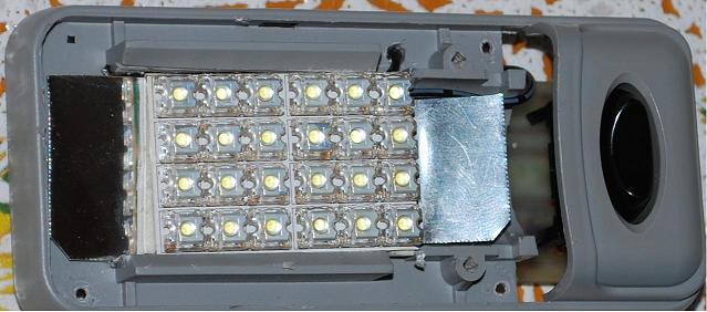

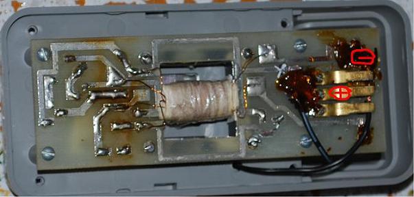

Вчера закончил переделывать плафон освещения салона. Люминисцентной лампы стало хватать на пару месяцев работы, потом она тускнеет и почти ничего не видно. Решил поставить туда панель из светодиодов. То что из этого получилось - видно на картинках. Оставил сам выключатель и плату. На картинке показано куда надо припаять "плюс" и "минус". При этом на самой плате необходимо сделать разрыв сразу после спайки. На место спайки налил немного канифоли, так как туда постоянно попадает конденсат с крыши.
СВЕТИТ, товарищи, ИЗУМИТЕЛЬНО!!!:

ога, тоже поставил год назад, сейчас из 24 , горят только 6 : :

А я самодельную панельку из диодов поставил правда в штатный плафон, за 1,5 года никто не вышел из строя... :smile_nod: http://www.chevy-niva.ru/viewtopic.php?t=24460&start=68
