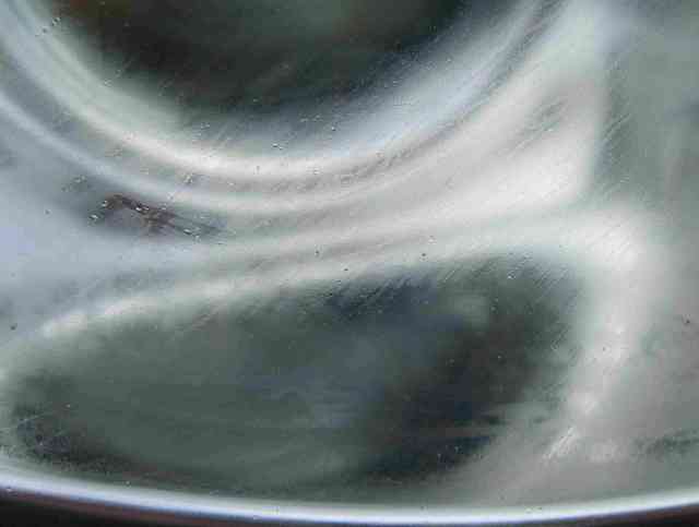

Кароч, сходил до РШН своей, посмотрел наличие шайб - ситуация, как на фото выше. : Это уже на диверсию завода смахивает.
Однозначно так и есть !!! :smile_nod:
А вообще-то это вид тунинха такой. Капельки на стекле ... Это же круто.

Щас разговаривал с знакомым официалом по поводу запотевания фар. Сказали, что люди обращаются с этой проблемой, но редко. На одну партию машин был ТБ GM-AV о замене резиновых заглушек. Про прикол с отстутсвием шайбы они знают и ставят ее на место при снятии-установке фар, но то, что это влияет на запотевание фар, не догадывались. Видимо на фару до ее снятия не смотрели.

Пробую вставить фото. Крепления левой(заводское-шайба) и правой(доработанное- вставка 7мм) фар.
http://radikal.ru/F/s015.radikal.ru/i33 ... 6.jpg.html
http://radikal.ru/F/s016.radikal.ru/i33 ... 3.jpg.html
Уже так больше недели. Результат- хорошо.

zcfif, вот так лучше будет:

zcfif, а под правой не многовато? Или на столько "выжимало" корпус фары?
Сначала поставил одну вставку, которая толстая. Ее чуть не хватало. Я добавил еще тонкую (черная), но она клиновая, и только до середины болта. Так зазор между стеклом и пластиком оптимален.
