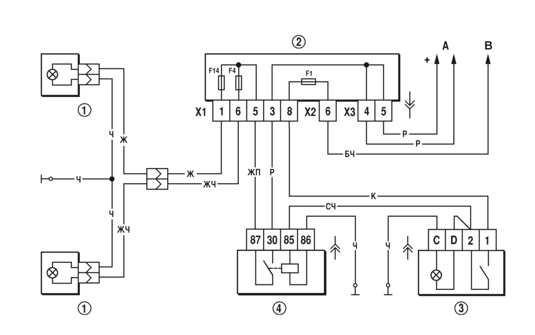

Я так понимаю, что для того чтобы ПТФ включались только после включения зажигания мне надо на Контакт 1 кнопки подавать плюс при вкл. Зажигания. Тогда их можно будет использовать в качестве ДХО без габаритов. А еще надо будет сдернуть разъем с умного света, как писали выше.

@ЕгорычЪ , да, всё верно

@ЕгорычЪ , я про то, что можно использовать этот контроллер для включения ПТФ в качестве дхо
