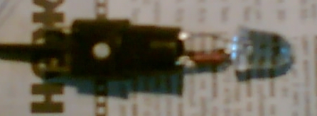

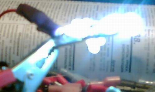

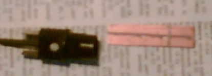

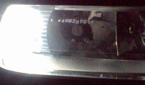

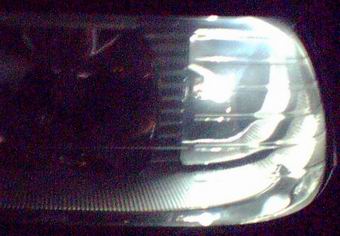

Я тоже решил переделать передние габариты, так как мои лампы и партончики оказались уже на пределе сил.http://www.chevy-niva.ru/album_pic.php?pic_id=23335 Но сперва поэкспериментировал. Купил комплект для изготовления светодиодных ламп: http://www.chevy-niva.ru/album_pic.php?pic_id=23334, изготовил под аналогичный патрон основу лампы - текстолитовую плату с токоведущими дорожками http://www.chevy-niva.ru/album_pic.php?pic_id=23336, в левую фару воткнул обычный светодиод с резистором http://www.chevy-niva.ru/album_pic.php?pic_id=23337. Диоды брал самые ультраяркие, белые, малогабаритные. На правый габарит ушло 8 светодиодов(2 цепи по 4 диода), паял хаотично, с двух сторон текстолита. Главное было уложиться в диаметр до 11 мм и в посадочный размер, чтоб контачила и не выпала http://www.chevy-niva.ru/album_pic.php?pic_id=23338. Правая фара с гирляндой светодиодов:http://www.chevy-niva.ru/album_pic.php?pic_id=23339 Левая с одиночным ( по яркости равным суммарной мощности мелких светодиодов) http://www.chevy-niva.ru/album_pic.php?pic_id=23340
Теперь понятно, какая конструкция лучше. А вам как?

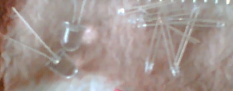

Тоже погорели габариты, решил сразу заменить светодиодами. Взял такие:
Светят ярко белым светом, в патрон входят туго. По сравнению с ними кажется что родные желуди светят тёмно-жёлтым :smile_bigsmile:
По диаметру они побольше желудей, но в родную дырку входят без проблем. Очень помог совет сначала включить габариты, а потом только засовывать патрон - иначе попасть просто невозможно.
