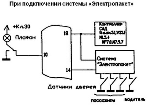

Проверяй еще раз все контакты в плафоне. Обрати внимание на бело-черный провод, на нем должна появляться масса при открывании любой двери. Прозвони тестером в колодке, если масса не появляется то спускайся до иммобилайзера, там он приходит на 10ю ногу.

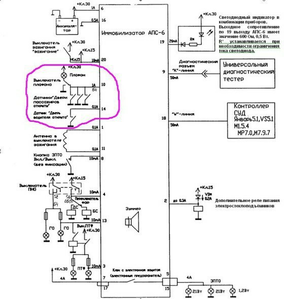

Вот нашел простую, для восприятия, схему включения плафона в инструкции по АПС-6
так было
а так стало на РШН
2011 Айсберг GLC

Zarudnew1, в похожей ситуации помогла замена всего плафона. Там две массы, одна постоянная, вторая управляется откр./закр. двери, остальные двери закрыты. Проверь контролькой, у меня она 1,2вт с подсветки приб.щитка. Если с массой порядок, то разбирай плафон.

Vides, как проверил концевик двери водителя? Если концевик действительно целый, то можно предположить обрыв цепи между АПС и концевиком, провод белый\голубой.

Vides, я же тебе написал, что надо проверить целостность цепи от концевика до разъема АПС. Если эта цепь целая , тогда уже думать про исправность блокаАПС.
