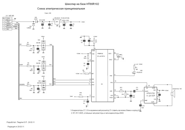

Меня на выезде из Волгограда в Саратов на 100 р. А с пятницы заряжал до понедельника посаженный 72 а/ч акк , купленный за 3500 . Больше 1.15 плотность не поднялась- дожил бы инвалид до осени...ИМХО- не ближний надо включать автоматически, а орать матом должна приблуда, что свет горит когда уходишь...Или вякнуть, если забыл включить и поехал. Включил зажигание , не включил ближний- через полминуты пилюм или Олеся "не забудьте включить ближний свет". Вот схему набросал. Изображение

192 секунды 5-битного голоса, хорошего качества получается секунд 80 . Логика следующая.
А. Зашёл, молчит, включил зажигание-молчит, через минуту не включил ближний- кроткий сигнал аськи ; через 10 сек не включил- Оксана "Пожалуйста, включите при движении ближний свет". Погасил при включенном зажигании- по второму кругу аська, потом Оксана по разу.
В. Заглушил , сижу- молчит . Открыл дверь ( вход от лампочки) - другая аська и через 3 сек Оксана "Пожалуйста, погасите ближний свет / или погасите свет". Не решён вопрос с машинами, у которых ближний через зажигание - придётся 2 входа делать и две фразы для таких ...
