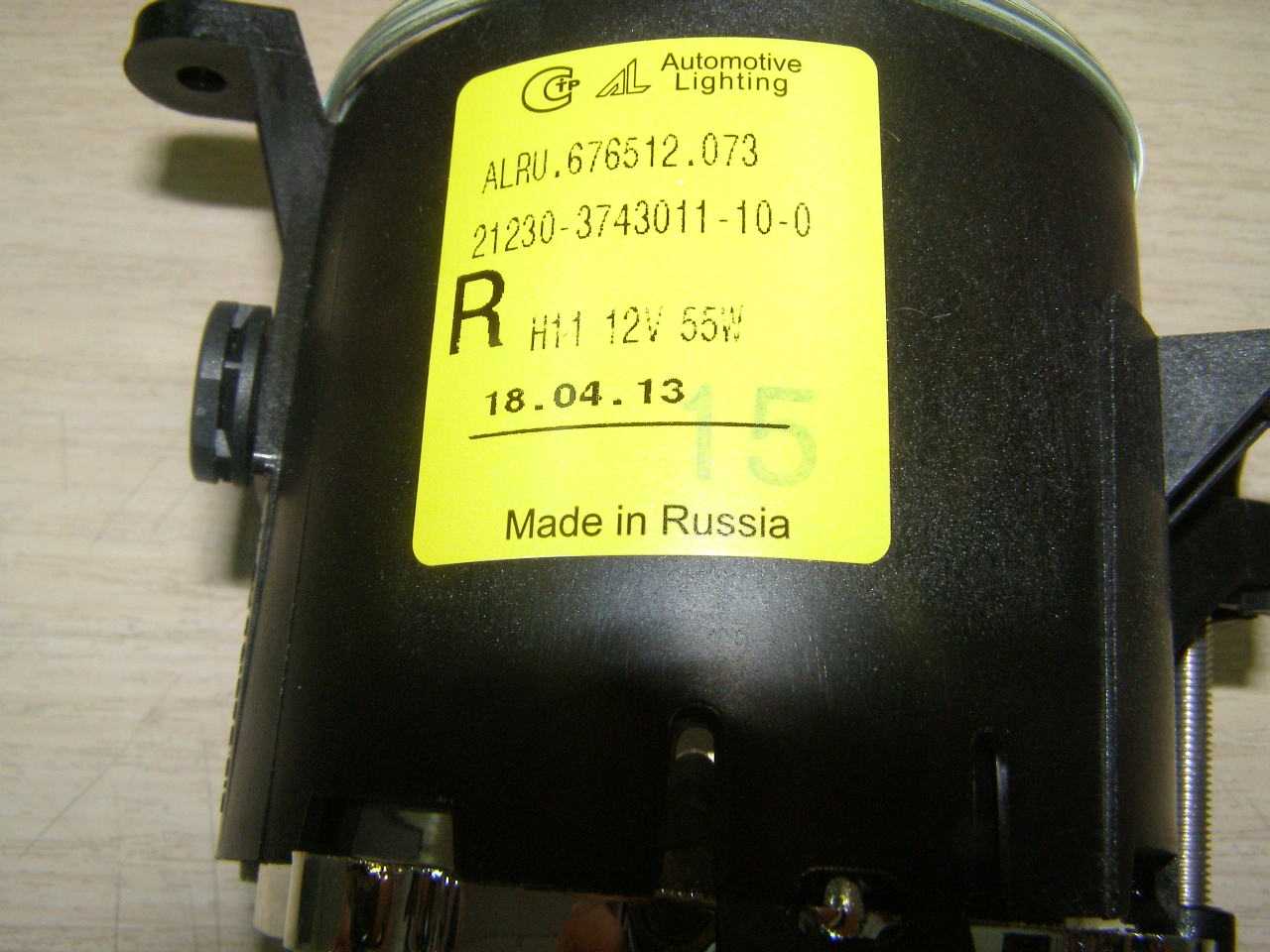

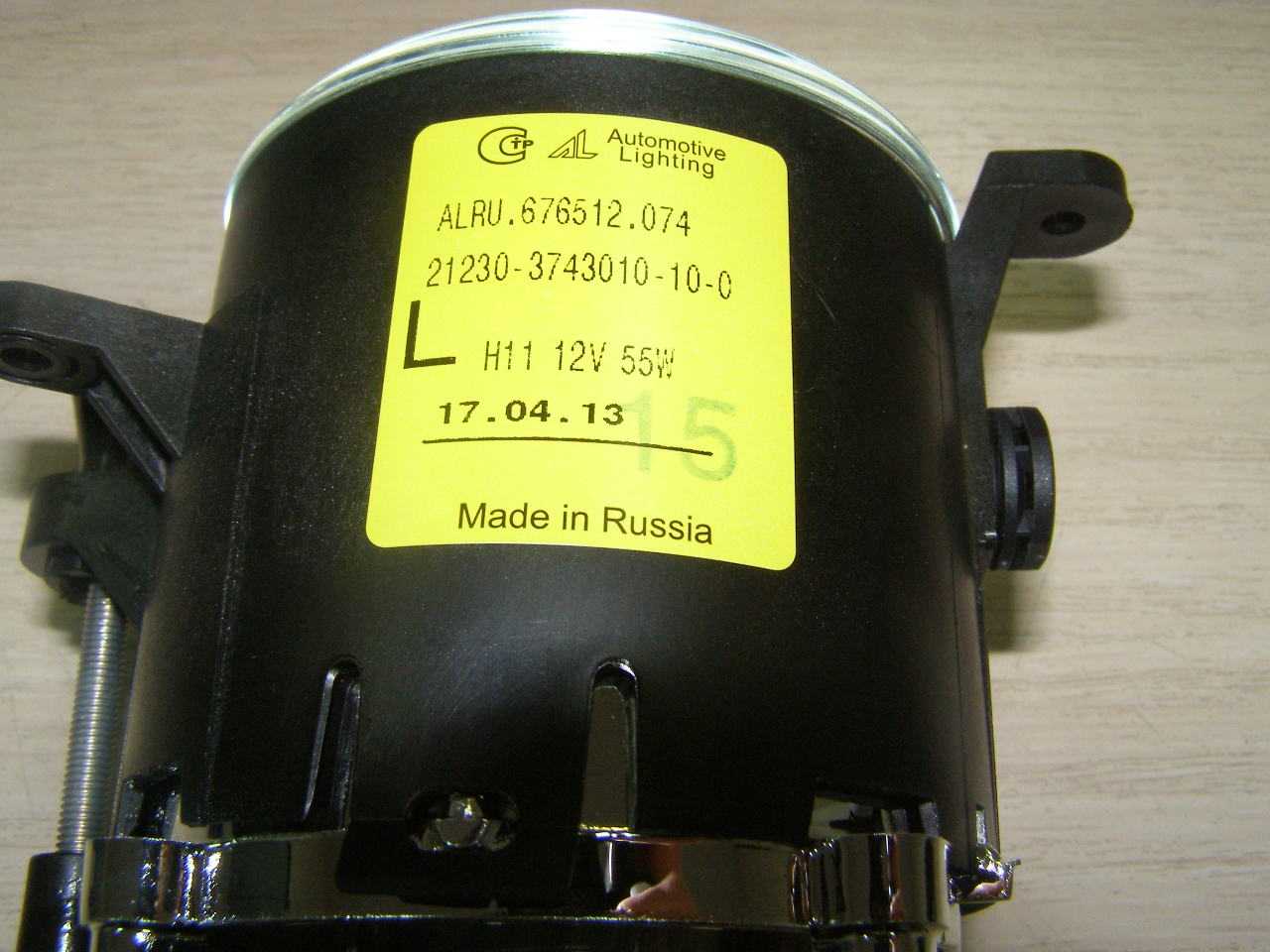

Если ты не видишь разницу, это же не значит, что ее нет.
ШНива
Вложение:
21230-3743011-10-0.jpg [ 93.93 КБ | Просмотров: 383 ]
Вложение:
21230-3743010-10-0.jpg [ 92.48 КБ | Просмотров: 383 ]
приора
RS0Y5-42-02D

Ну так разные же,
абсолютно одинаковые, не один раз в руках вертел, иначе бы и не говорил

Ну так разные же, неужели не видишь?
Одинаковые, только приоровская правая ставится на ШН слева и соответственно наоборот. У себя одну фару менял, покупал приоровскую, разницы со шнивской заводской кроме наклейки вообще нет...
