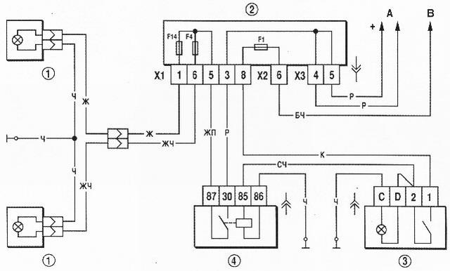

На автомобилях в вариантном исполнении могут быть установлены противотуманные фары. Схема включения противотуманных фар показана на рис. 7-19а. Фары включаются выключателем 3 с помощью вспомогательного реле 4 типа 113.3747. Противотуманные фары можно включить только в том случае, если переключателем включено наружное освещение.
Рис. 7-19а. Схема включения противотуманных фар
1 - противотуманные фары; 2 - монтажный блок; 3 - выключатель противотуманных фар; 4 -реле включения противотуманных фар; А - к источникам питания; В - к переключателю наружного освещения.

На стеклышке противотуманок номер 2123..., а по поводу схем - да, спасибо, вещь полезная. Есть правда ошибки. Например, в схеме включения тех же противотуманок (ПТФ) выключатель ПТФ не соответствует реальной действительности, на самом деле он шестиконтактный и с двумя лампочками (подсветка и индикация включения). На одну плюс подается при вкл. зажигании, на вторую - при включении кнопки.
