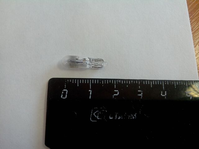

maximvg писал(а):
так в итоге я и не понял, как поменять и какие лампы. Помогите!!!
Лампочка выглядит вот так, но советую вместо нее поставить светодиодик, они экономичнее, светлее, долговечнее к тому же стоят дешевле чем обычные лампы. Я покупал в Биби, стоят около 9 рублей штука. По количеству смотри сам, мне хватило 10 штук, но я не все лампы менял, оставил те что горят другим светом, например значок бензина, блокировку дефа, дальний свет (синий), знак движка и т.п.
