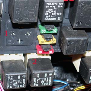

У меня остался вопрос: на картинке есть место под реле, помечено "1" - при установке реле в этот разъем - ничего не работало. воткнул на удачу в разъем "2", все заработало. Почему не работает в разъеме "1"?
- то реле я вообще купил?

просто разьем 1 использовался раньше для задних туманок в 2110(это их блок),а щас он не зедействован,а так все правильно

а само реле нормальное? на фото у других реле сопротивление идет еще, а у моего сразу напрямую - не пожароопасно? :
А у меня разъем 2 был занят, зато слева от него было пустое место.
Вставил реле в разьем, все заработало. Комплектация LC.

U_Serg, спасибо за подсказку! С реле так же вышло, поставил по рисунку из Руководства по ремонту, а ПТФ не горят : . Хотел уже менять реле, но поиском по форуму нашел что не я один такой :

Fad писал(а):
У меня тоже самое: был свободен только один разъём - туда и пихнул релюху, какую - точно не помню - нашлась в инструментальном ящике. Но туда ИМХО можно любое 5 контактное реле поставить. Да. комплектация LC у меня... А так всё аналогично описанному выше.
