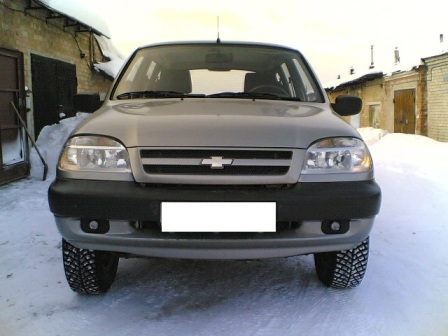

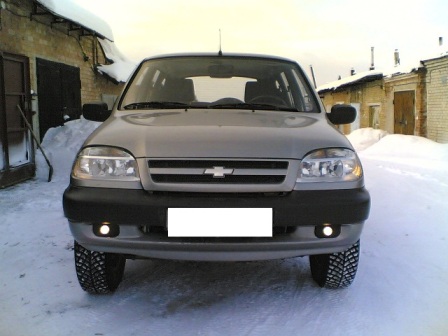

Поставить получится совершенно точно. Надо только включить голову и чуть-чуть приложить руки.
Не совсем по теме, но у меня уже года 4 стоит. Машина дорестайл.
ПТФ включены
ПТФ выключены
Светят только ПТФ
Ставил очень просто:
1. Просверлил родные заглушки.
2. Разогнул низ родных кронштейнов ПТФ, чтобы пучилась ровная площадка. Просверлил отверстие в этой самой площадке и прикрутил хелловский кронштейн к родному.
Вот и вся установка.
Насчет света самих ПТФ я несколько разочарован. Света откроенно мало, на мой взгляд.
